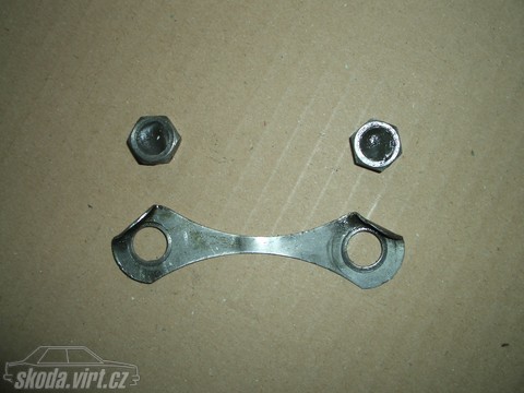

-> Lukas/Fishmaster: to vyzerá na podložku a hlavičky z tej druhej strany , vyšroubujú sa zbytky uvolní sa čep a pôjdeš 80 a roztrhne prevodovku v lepšom prípade

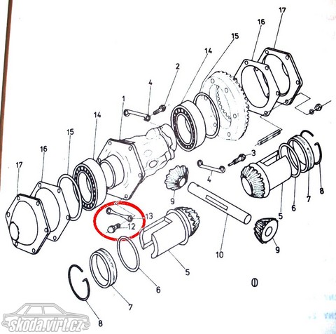

Pokus si dobre pamatuju je tam todle dvakrat nebo trikrat? takze to uz drzi jen za polovinu resp 1/3 a jestli si dobre pamatuju tak to drzi cely diferak pohromade takze az rupnou ty dve zbyvajici tak se to cely rozleti a papa prevodovko!
Byt tebou tak ji kuchnu a pokud to pujde vysroubuj zbytky tech sroubu a dat novy a zas tak jak to bylo to slozit a bude to ok vcetne vuli.
Nebo sehnat jinou funkcni prevodovku a jen prehodit s timhle bych nejezdil je to otazkou casu nez se to cely rozleti.

A teraz otázka .... čo s tým teraz??? je to niaka poistovacia podložka ... treba nutne auto odstaviť??? alebo to nie je "až" taká dôležitá vec ...proste či na no možem chodiť do roboty ...

a jeje tak to te ceka brzo problem to je z diferaku drzi ho to pohromade, ten plech zajistuje ty 6 hrany hlavicky aby se nepovolily

to je z diferáku

No včera som menil olej v prevodovke a čakalo ma nemilé prekvapenie ... na vypúštacej šróbe (na tom magnete) na diferenciály bolo prichytené toto ...
