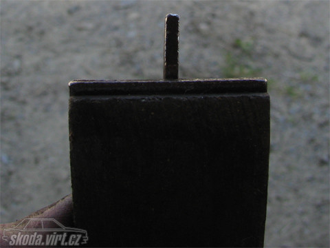

-> Syny: Jak je křivě tak nejdříve zabrzdí krajem a potom celou plochou

-> petr s: Nevim jestli navarena, kazdopadne pri pohledu zezhora je videt, ze ta pricka kolma na paknu (co zapada do veprika) je krive... A vuce - cela ta pakna se mi nejak nezda, je i nesoumerne ohoblovana, jako by byla do vrtule. Je to Delphi, coz jsem myslel, ze neni spatna znacka... Jeste pro jistotu zkontroluju cep bubnu, jestli fakt neni ohlej, ale spis bych vsazel na ty pakny jako tady minno...

-> Syny: Pokud je blbě navařená tak může kopat

Niet nad kvalitnú výrobu
Pakne Ferodo. Všetky 4 kusy zo sady takto krivé.

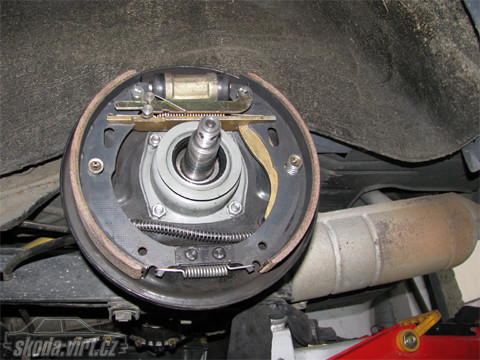

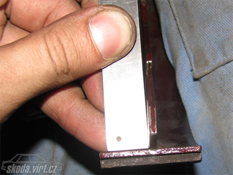

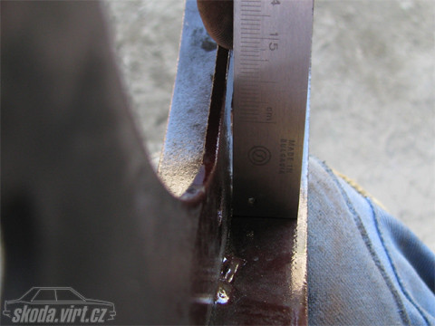

Tak, prekvapenie dňa.
Zohnal som originálne prvovýrobne pakne (veľká vďaka Pavel P.), dnes som ich nasadil, a všetko krásne sedí! Bubon tam šiel dostať bez sebemenšieho problému, dokonca tam bola ešte aj nejaká vôľa k dobru.
Tak, a teraz mi povedzte, kde som robil chybu, keď trojo predchádzajúcich druhovýrobných pakní nesedeli do nových bubnov ani jedny a so všetkými som sa zakaždým musel trápiť ako hňup a aj tak to bolo vždy naprd
To je jednoducho krása, mám z toho super pocit, len tak vziať pakňu ako je a nasadiť a všetko funguje ako má. To sa už potom vymieňa.
Ináč, meral som tú hrúbku materiálu pakní o ktorej som už písal. Originál pakňa má o 0,5 mm silnejší plech (tá časť čo dosadá do štítu a prasiatka) ako druhovýroba (ferodo aj frenocar). Myslím, že je to dosť veľký rozdiel a tiež to môže mať nepriaznivý vplyv na funkčnosť bŕzd. Po skompletovaní originál pakní so všetkými rozperkami a pákami je ten celok pakní omnoho taký pevnejší ako s tými druhovýrobami, nehéga sa to tak do strán v tých rozperkách a v štíte.
Zatiaľ som spravil jednu stranu, zajtra spravím druhú a som zvedavý ako to bude brzdiť, potom napíšem.

-> suri: nekupujem čínu, mal som doteraz len Ferodo a Frenocar, a obidvojo značiek majú tie plechy čeľustí podľa originálu tenšie.....

-> suri: že sú dnešné nové pakne len renovované staré, tak s tým by som nesúhlasil, pretože na nových pakniach je materiál kostry pakne o niečo slabší ako bol na starých pakňách. Staré pakne sú z plechu dajme tomu 3 mm (odhad) a nové majú možno tak 2 mm (tiež odhad....).
