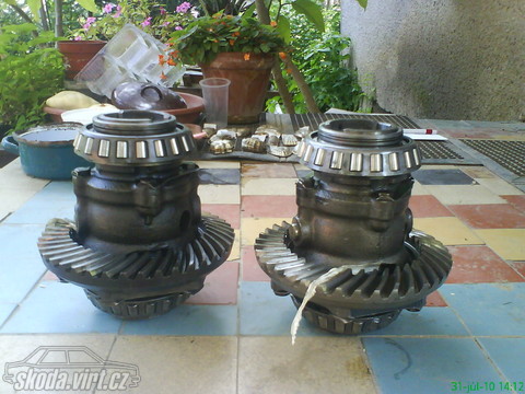

-> peto_ff: Jak snej? Pis normalne smankote, to abych furt lustil. No dle fotky bych rekl, ze ma protoceny cep satelitu.

-> Matthes, záškodník z TechWebu: este tusim nie tazko sa do nej tlaci:DD ........... no jak to poznas???.... a to myslis vazne?? ci si robiss prdel lebo cely cas si tu somna utahujes::DDD
sak ten je snej!
sak ten je snej!

-> peto_ff: Jak mas tu fotku se 2 diferakama, vis, ze ten vpravo je v prdeli?

-> peto_ff: ked menis toto velke ozubene kolo, musis vymenit aj hriadel,lebo origo hriadel co mas v 5q ma jednak iny modul ozubenia (iny staly prevod = iny pocet zubov= iny modul ozubenia) a jednak je to vzdy zabehnute ako celok: hriadel - tanierove koleso, a 5q hriadel na 4,44 sa nerobila, takze smola ... tiez by som bral ...
22:37:19
31.07.2010
31.07.2010
-> peto_ff: Na to zapomen nebo tam dej 4q je jiná hřídel na kola nedáš tam 5

-> peto_ff: lenze nastaci vymenit diferak s tanierovym kolesom, musis vymenit aj celu hnanu hriadel s pastorkom z prevodvky 4,44 , lenze ta zase neni na 5Q

a este nieco chcel by som tam dat diferak s kilečka (na lavo) taak ze ci to nebude robit dake ptakoviny ...... chcem to kvoli zmene staleho prevodu na 4,44 tieto veci ako znizenia maximalky zvysenie spotreby.. a zlepsenie akceleracie su mi jasne... tak bych chcel vediet ze o co asi bude lepsia ta akceleracia!... velke dialky stym nejazdim maximalne do 10 km.. vynimocne 30 km tak chcem vedie niaky nazor...! vopred dik.. a poprosil bych komentare ze je mi to tam zbytocne davat ze do mesaca sa ta prevodovka aj tak rozleti na sracky:DDD... si odpustite :D alebo dajte ale len ked sa bude dat na tom zasmiat:DD
