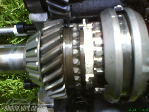

-> peto_ff: ale na rozobratom 4q mas stale utiahnutu tu matku, ktoru na tejto hriadeli nemas, lebo si ju musel dat dole

-> peto_ff: ked to mas vsetko povolena tak to beha, skus nahodit naspet 5- kove kolecko vsetko utiahnut a potom skusaj

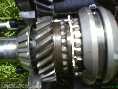

-> Matthes, záškodník z TechWebu: to som tu daval kvoli tomu aby sisi porovnal hornu a dolnu jak beha to koliecko z lava do prava a nie aby si obdivoval travu mojej babky!:D
vsimni si rozdiel (medzeru) medzi kolieckom a tym loziskom!

uuuu jaka debata sa tu rozbehla:DDD... kua na to skladanie si niekoho pozvem !... a tu este foto s toho cestujuceho koliecka! ... takze chcem sa opitat ci mi tam cosi nechyba!

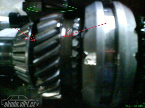

-> peto_ff: to štrbavé koliečko sa voľne otáča na hriadeli kým nezaradíš a tým vidlička posunie tú spojku - to šedé okrúhle hladké vedľa na tie zúbky a tým pádom to koliečko zaistí a na hriadeli sa neotáča a máš zaradené , tak je to pri všetkých rýchlostiach mimo spiatočky , medzi tým krúžkom a kolečkom je ešte synchron aby sa ti dala rýchlosť radiť za jazdy bez toho aby si spočítal zuby , to koliečko z 5Q pasuje ale je vhodné vymeniť aj horný kus , a správne mu vymedziť vôľu - axiálne teda na hriadeli do strán sa má pohybovať minimálne možno nejaká 0,1vôľa tam má byť , to treba skúšať utiahnuté a vymedziť podložkami

-> minno: -> petr s: ked tto chytim jak su tie cervene sipky tak snim mozem llahko hybat v smere zelenych!... je lepsie vyjadrovanie?

-> peto_ff: vyjadruj sa ako človek a potom ti budeme aj rozumieť. ozubené kolečko sa nemá hýbať, má byť v stálom zábere a preto sa osovo posúvať ani nesmie.

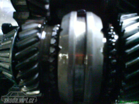

-> minno: sorrac nebolo dobre svetlo!!
-> petr s: a oni to jako drzia??

-> peto_ff: už keď ste napísali čo, tak už tam čosi vidím, ale aj tak fotka nanič

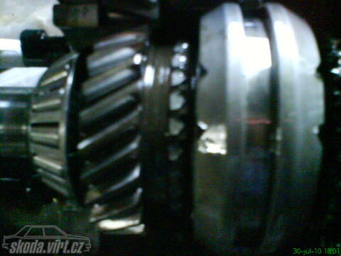

-> minno: co tato lepsu nemam!
22:38:40
30.07.2010
30.07.2010
peto_ff
-> minno: tak na fotke neuvidis ako ti beha koliecko!:D

-> minno: na tom koliesku vlavo od tej spojky, na tom ozubenom hned za loziskom mu chybaju tie male zubky ....
mam to same na dvojke, akurat mne ich chyba len 7 a nie vsetky

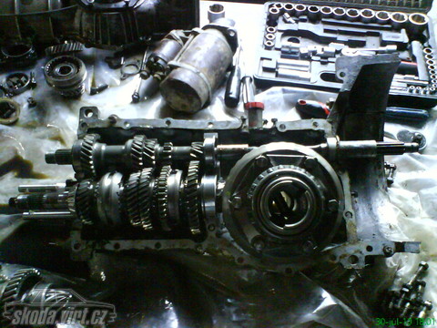

-> peto_ff: z tých fotiek prd poznať a to koliesko sa volá synchronizačná spojka

takze problem bol v tom ze je strbava!!! ... len taka poznamka zo suchej prevodovky (rapida) to koliesko bude pasovat ci???:..
