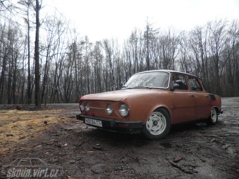

-> Tuner#2: taky jsem se tomu divil je to na obou kolech stejné na 13" plechu dělá náklon cca 1,5 cm pak po vnějším obvodu gumy skoro 3cm

mam v sucasnom stave ako to je problem s tym, ze to hobuje gumy zvonka - v zatacke sa to nahrbi a potiahne kolesa pod seba do V ...

-> afro100: já si toho všiml až po roce provozu když jsem zkoumal proč se mi sjíždí vnitřní strana

kua ... som dal kratsie pruziny o zavit aj daco, kilco je o cca 3 cm nizsie a acka nie su ... :/

jak udělat ? já bych naopak potřeboval zjisti jak je odstranit na kyvce a přitom mít zadek níž nechci to zvedat k nebesům.

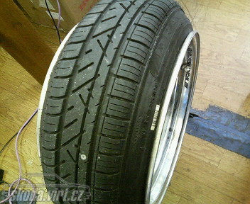

05.08.10 22:02:35 . . . mě by jenom strašně zajimalo, jak se takováhle guma na takovýmhle ráfku zachová v nějakej rizikovej situaci jako je třeba smyk, nebo prostě jen při brutální strhnutí volantu ..... neřikam že se jezdí smykem, a že se zatáčí jak v americkým filmu, ale stát se může vše.... podle mě, ta guma se "zuje" viz obrázek -> Jirik_Tuňák 03.08.10 23:30:12:

takovýhle Ačka sem vozil se starýma kolama (175/70) a v normálním provozu je to super...teda až na to že se teoreticky hodně sjíždí.jinak se ta prdel chovala dost zajímavě.teď mám 185/60 s kolama rovně a je to mnohem nejistější, ale zase to jen tak neutrhnu.jinak pružiny byly zkrácený....no hodně.pokud to někoho zajímá tak nahodím i foto pružin
edit:a jinak k temu prasení gum.bál bych se do auta s takovýma "kolama" jen sednout, natož s ním vubec jet a ještě k temu po českých silnicách typu samajama...

vzhledem k tomu, že je doporučeno 195/45 R15 nazout na ráfek 6.0 - 7.5, tak 165/45 R15 dát na 7" ráfek může jen ignorant (slušně řečeno). Tuzeřina, nic jinýho

-> Hofik: Co vadí? já nevím jestli nejsi slepej.Vidíš jak jsou ty boky natažený úplně křičí o pomoc se tady zeptej třeba Tomíka 007 co se s takovýma pneu děje tomu to taky prasklo naštěstí jen u obchoďáku.Prostě na určitou šířku disku patří pneu k tomu určená a ne jiná.Když todle vidím tak se mi otevírá nůž v kapse,já netvrdím že nejezdím taky určené pneu,ale já mám na 4,5 ráfku 175/50 ale jen kvůli většímu styku pneu a navíc jen na závoďáku a nikdy bych s tím nevyrazil na silnici

-> rc007 05.08.10 12:14:40: Proč zkouet tak nebezpečnou kravinu. Ukaž mě jedinou Formuli, auto na okruhy, rallye který má takhle blbě zvolený rozměr gumy ve vztahu k ráfku? Nehledě na to, že gum jako mám já by to co předvádíte ani nešlo jak má tvrdý a silný bok.

Kokotiny typu 165/45/15 apod. na podobné "použití" dělají převážně takoví ti zajímací výrobci z Číny, Korey atd. a od těch se nějak zázračné vlastnosti očekávat nedají a ještě ne v tomhle rozměru. Na 7" ráfku Nezřídka jsou prý k vidění na výstavách výrobky z Číny, které kopírují pneu známých značek, ale směsí a konstrukčně jsou někde jinde. Podle mě to stejně lepěj všechno z jedné kádě. A to mi budeš obtížně vymlouvat.

to neni akorat nafoukle :D jinak prvni foto moooc pekne jako No, moc pěkný to není, když si představíš, v jakém místě by měla bejt ochrana ráfku a jakej tvar by pneu měla +/- mít...
