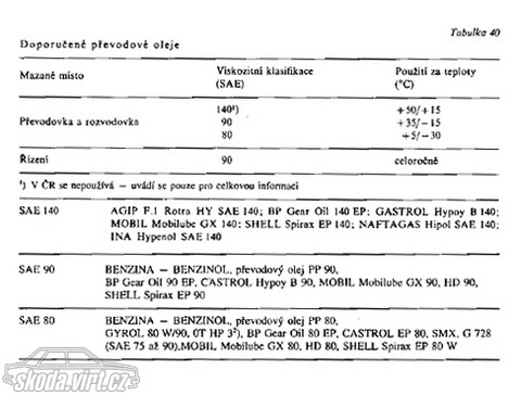

12:52:54
30.05.2010
30.05.2010
-> minno: tak nelamentuj , v motore máš castrol , skús ho aj do prevodovky a proti prípavku ešte ušetríš
12:51:55
30.05.2010
30.05.2010
-> suri: veď dobre :)
12:31:42
30.05.2010
30.05.2010
-> minno: ale v tej tabulke sú aj lepšie oleje ako madit
10:36:04
30.05.2010
30.05.2010
-> suri: PP90 normálne patrí aj do 5q, je pravda že na zimu je ten olej nevhodný, ale ja v zime nejazdím a cez leto s tým nie je problém a je to naozaj trochu tichšie.
