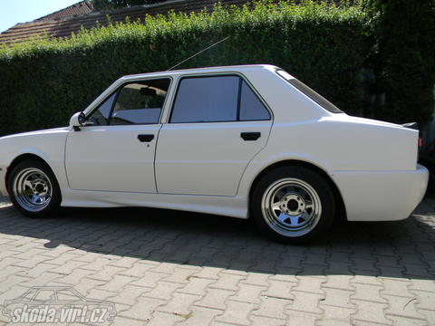

-> skodovak: no jo ramena do V ma každej se sniženym autem pokud nemá převařený uložení:)

skodovak
-> havlik: žít se s tim dá,jen už teď mám ramena do V jako sviň.. 4 uvidim ještě pojezdim,co to udělá. Každopádně pokud předek níž,tak leda s Honzovejma pružinama

06.08.2012
-> skodovak: tak předek níž s tim se dá žít:) ale zadek vejš nedávat;-)

skodovak
-> havlik: potom leda předek malinko dolu,je vejš.. a neni to ještě uplně sedlí.. 3 a kapánek to Áčkoidní
S tim že abych nekrtal,kolo se neschová
upraveno 1x, naposled 06.08.2012 13:13:07

-> skodovak: dyt je to uplně akorát. necht to tak
13:08:58
06.08.2012
skodovak
je to pěkný,ale chce to kurva trochu vejš.. tak můžeme všechno znova 3 teď kolik tam dát podložku8
zvětšit Zadné pružiny - vlečka - obrázek od skodovak vložen 06.08.2012 13:08:58
