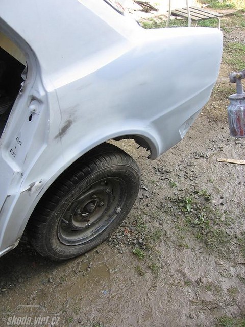

11:21:58
04.04.2010
takhle to vypadalo kdyz tam motor nebyl
s touhle konfiguration:D vysoky a v-cka jak tatra po nasazeni celyho agregatu to pekne lehlo a kola sou rovne, este chci laborovat s vyndanim te podlozky a podobny veci

-> 105: asi děláš něco špatně:) já když sem tedka vyndal motor tak mam kola rovně a to mam 295mm pružiny a jinak všechno seriové4
