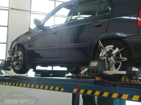

zvětšit Geometrie Mcpherson - obrázek od Kuladmin vložen 15.03.2010 21:47:20
21:45:51
15.03.2010
MY tomu v praci rikame pridavnej raketovej pohon nebo rizeny strely, raketomety apod 3 3
zvětšit Geometrie Mcpherson - obrázek od Kuladmin vložen 15.03.2010 21:45:51

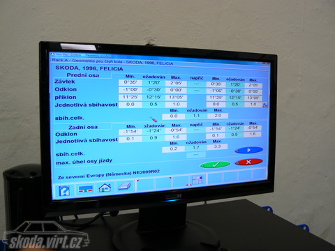

Tommyk
-> Syny: ha vidíš, tak přímo na tom papíru z geošky jak jsem sem vkládal tak je napsáno "optická geometrie Bosch FWA 510 CCD sensor" a odklony mi to změřilo 4
i štelovat tam jdou..
takže asi záleží na tom jakej máš přístroj a software..

Tady obrazek pro ty, co me to neverili :)
zvětšit Geometrie Mcpherson - obrázek od Syny vložen 15.03.2010 20:49:58

Tommyk
-> Syny: kamera se pripevni na cely kolo viz. obrazek
sjetost gum to neovlivni a boule bych řekl že asi taky ne.. ono se to kolo celý jakoby "vyvažuje" nebo nevím jak to říct.. pootočíš kolem o jednu půlku, pošleš signál do pc, pootočíš o druhou, zaše pošleš signál a on si to kolo jako vystředí.. víš jak to myslím? takže i kdyby bylo bouchnutý, tak by to nemělo vadit 4
