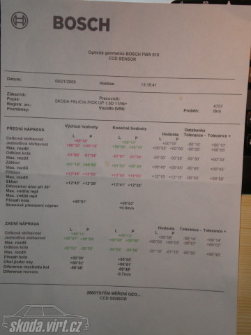

Tommyk
-> Syny: asi takle nějak

Chci se zeptat na par veci…
Da se u tehle napravy seridit zaklon? Odklony by jit mely tema sroubama co drzi tlumic a tehlice u sebe ne?
A jaka je geometrie kol pri plnych rejdech do stran? Dneska sem koukal a pri plnem rejdu mam obe kola do V… U toho vnitrniho to je logicky, ale u toho vnejsiho mi to prijde divny…
Jde mi o to, ze co se mi vratilo auto po udajne geometrii, tak jede nejak divne… Zda se mi, ze to docela i v zatackach plave… Koukal sem pod auto a zda se mi, ze hejbly jen s jednou tyckou. Zadal sem je o to, aby me srovnali volant (takze bych ocekaval, ze jednu tycku povytoci a druhou zasroubujou). Volant je stejen furt nakrivo (je mirne doleva kdyz auto jede rovne) a navic to auto jede divne… Mnohem vic reaguje volant na nerovnosti na ceste a v zatackach se mi nekdy zda, ze nedrzi uplne presne stopu… Premejslim jestli to mam dat znova s tou geometrii primo do Seatu nebo jak to resit. Chci koupit novy gumy a nerad bych aby se mi za 1000km znicili… Nebo ma nekdo nejake typ cim by to mohlo byt?
