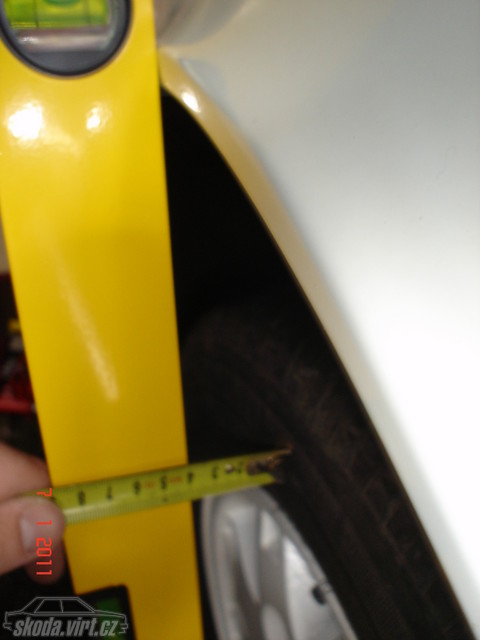

Hurdis
A totéž předek - lem / disk - 5 cm (horší foto)
14:00:17
07.01.2011
07.01.2011
Hurdis
Vzdálenost lem - běhoun pneu 175/70 - 5,5 cm
13:59:28
07.01.2011
07.01.2011

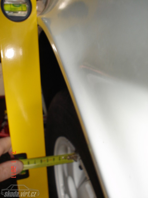

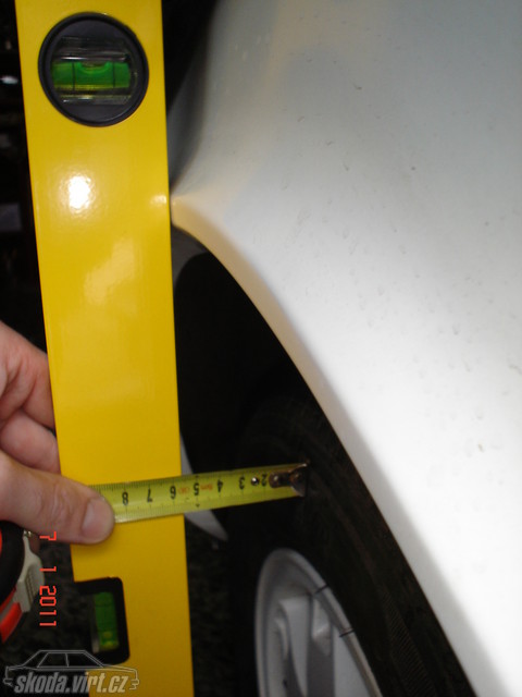

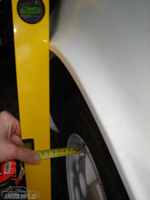

Hurdis
-> maca: Dostal jsem se k autu až dneska. Něco jsem oměřil, zda Ti to ještě pomůže.
Kola klasika Meteor II, 5Jx13, ET 25, pneu 175/70
Nejprve zadní lem.
Horní hrana lemu a hrana disku - vzdálenost kolmic 6,5 cm
Nejprve zadní lem.
