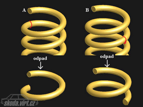

-> majop3k: varianta A je uříznutí o 1 závit, varianta B je uříznutí o 1,5 závitu
20:18:22
06.03.2010
06.03.2010
Evž@
-> majop3k: podle mě B ....1,5 otáčky
20:04:49
06.03.2010
06.03.2010
majop3k
Prosba o radu. Chcem znizit predok na svojej skodovke 120. Chcel by som odrezat pruziny o 1,5 zavitu ale neni mi jasne ako pocite tie zavity alebo skor polzavity. Preto som sem dal ilustracny obrazok na ktorom su dve variatny. Ta cervena ciara je naznaceny rez a dolu je odpad ktory mi po odpileni ostane. Mozete mi prosim poradit ktora z tych variant je myslena ako 1,5 zavitu? Alebo neni to ani jedna?
