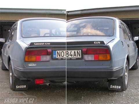

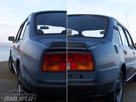

-> myschaak AZNP K.Hora: OMG
a ja som to chytil v jednom človekovi rovno cez búdku auta
20:28:27
28.12.2009
28.12.2009
a po oprave :) to sem dávam už len ako bonus
20:27:48
28.12.2009
28.12.2009
a ešte ukážka vytŕčania kolies s hnutým agregátom
20:26:36
28.12.2009
28.12.2009

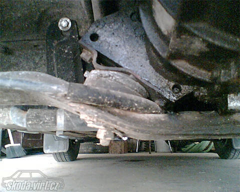

a porovnanie s novou priečkou prevodovky
20:26:01
28.12.2009
28.12.2009

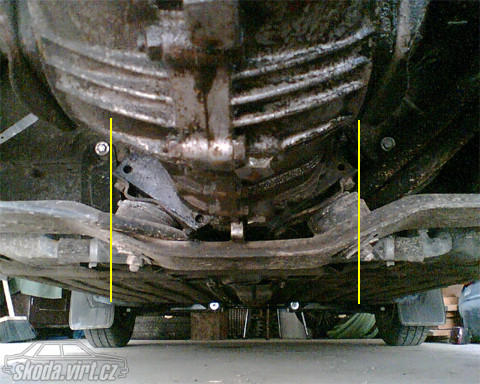

a celok, vidno pohnutie prevodovky doľava
20:25:10
28.12.2009
28.12.2009

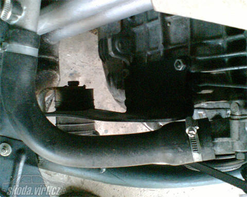

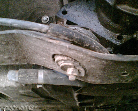

detail ľavého
20:24:54
28.12.2009
28.12.2009

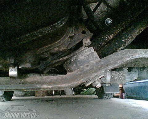

pravý držiak prevodovky.
20:24:41
28.12.2009
28.12.2009
ohnutý ľavý držiak prevodovky, šrób čo ide durch silentblok je tiež pekne krivý.
20:23:55
28.12.2009
28.12.2009
no a ešte fotky ako som to mal teda ja:
Ohnutý držiak motora:

-> Schejby: na fotkách v karte auta som videl, že ste tam dávali nejaké blatníky s vytiahnutými lemami, obidve strany sú vytiahnuté rovnako? Alebo to bolo na krivo aj predtým?

Takto som to mal ja. Krivé uloženie motora s prevodovkou a pevne prikĺbené polonápravy k prevodovke.

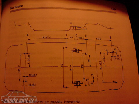

-> Schejby: No pokdu se tomu autu davala cocka, tak muze bejt kastle vselijaka. Ale fakt bych zacal s merenim zakladnich rozmeru... Jeste te jsem dam obrazek - pokud bude malej, tak te ho muzu poslat na mejl, treba te pomuze. Kazdopadne cela naprava mus bejt zrcadlove a symetricky k ose auta... Takze rozmery musi byt stejne jak vlevo, tak v pravo... Uz sem videl, ze nekdo delal siroky nohavice z uzkejch navarenim trubky, takze si to zkontroluj, jestli nemas podobnej problem. Tam by par cm mohlo haprovat. Poloosa je v unaseci prevodovky posuvna, takze o nejakej cm by sla zatalcit dovnitr i povytahnout ven...

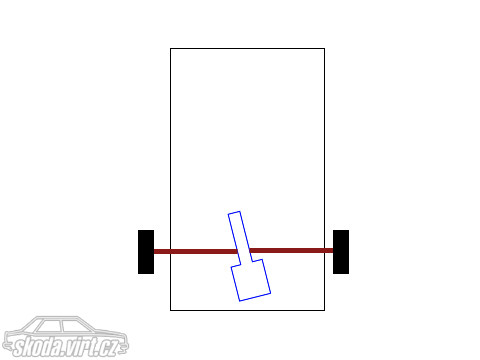

-> ondie: A ted mi jeste povez, jak by na to mela vliv zelva
To jako ze by vatahla z prevodovky nohavici nebo jak? Rozmer udava nohavice, potom muze mit +/- nakej rozmer podle toho jak daleko ma nalisovany lozisko na poloose a tim padem jak moc vystrcenej nebo zastrcenej ma buben, ale na to ze tamhle pises, ze je to tolik hoven o momentech a podobne, tak ted si jedno vypustil i ty
Pokud by mel jednu buchtu opacne, mel by na jedne strane vic ohle rameno (dle me by to snad ani neslo sesroubovat k nohavici) a rozhozenou slusne geometrii, pac by to nohavici natacelo a rozhazovalo sbihavost a souosost...

-> Schejby: tak u široké kyvky by to mělo být větším ven,co sem teď kouk po fotkách
17:54:20
28.12.2009
28.12.2009
ondie
-> Schejby: Ano,silentblok podélného ramene (želva) na každou stranu je jinak široká..musíš je mít vůči sobě od středu auta zrcadlově,a to ještě tak,že u kyvky tím větším (ven nebo do středu auta) ,to teď z hlavy nevím,jak kyvky nedělám,ale určitě se tu někdo najde,odborníků je zde celé vlákno : )))
To si myslim,že by na to vyosení mohlo mít zásadní vliv.
