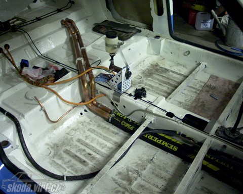

Měděných trubek se nebojím, jednak to má na autě dost lidí už roky a za druhé spojení mezi trubkou na blokem je vždy přes hadice.
Ono ani s přímým kontaktem měd hliník to není tak horké jinak by se nepoužívaly měděné těsnící podložky pod vložkama, celoměděné těsnění pod hlavu nebo klasické usazení hlavy na kroužky...

zabudovaná pálenica :D:D:D no ja som to inač pôvodne chcel čo najviac spájkovať medene trubky aby som použil čo najmenej hadíc - eskapásiek atd, no ale tak niečo ešte vymyslím,
ozaj páni aký odporúčate priemer trubiek už na spomínaný naporak na stovec- nechcem to ťahať moc hrubé, ale zase aby som nejak neškrtil prietok alebo dačo

cca pred 2 rokmi som videl jednu tisícovku určenú do šrotu čo mala komplet rúry z motora na chladenie + kúrenie z mosadzných trubiek, riadne natvrdo spájkované Sn/Pb spájkou. Veľmi sa mi to páčilo, vyzeralo štýlovo akoby v aute bola zabudovaná pálenica
Z praktického hľadiska to však pri servisovaní muselo byť peklo.

zaujala ma vec čo písal Borin, že medene trubky s hlnikikom nekombinovať, akurat sa chystam ťahať trubky na stovke na naporach a uvažoval som o medi - ved to ma tak dosť ludi, je to blbosť?
