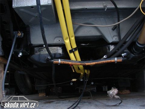

-> darklord: trubky z hliníku ti poohýna hocikto , origo je zinok , odvon opieskovať , zašpuntovať vyliať octom a uvariť

ozivim mtrvolu - ako ich najlepsie zrenovovat za predpokladu ze niesu v stave na vyhodenie? Zvonku asi opieskovat, ale co vnutri? Trubky su uz samozrejme mimo auto, nejake zapajanie do okruhu s chladicom a motorom si moc neviem predstavit. Pripadne nerobi niekto trubky na skodovku z hliniku?

A dá se trubka nějak narovnat, když ji mám v jednom místě promáčklou? Je to u konce, takže rovná část, ale když dovnitř strčím kulatinu a mlátím, tak se ani nehne, pomohlo by třeba zahřát nebo tak něco?

-> palinator: Akorát měď v okruhu s hliníkem dělá na hliníku oxid a ten ti časem zacpe kanálky v motoru a ucpe chladič

o hliniku jsem ani nepemýšlel, ale aby se nerozpadl jak brzdový kostky na prach

já přemýšlím nechat si naohýbat nové trubky z nerezu

-> minno: ja som to trochu oškrabal odmastnil a dal na to 2x červeny alkyton a mam pokoj

Ja som spravil chybu, že som dal moje zadné vodné trubky pri renovácii zadku auta opieskovať :/ Ale bolo na nich za tie roky už milión vrstiev rôznych náterov...takže asi to bolo aj tak najlepšie....no snáď tie nové nátery niečo vydržia :)
-> Nwkt: vyfoť, som zvedavý :)

-> gabo000000: veď práve, zaujímam sa o to preto, lebo ešte som nevidel tieto trubky hrdzavé a to ich má väčšina škodoviek bez náteru a to bežný slabý pozink býva po prvej zime v soli dole.
s tými niekoľkými milimetrami si to ale trochu prehnal nie? Celkovo hrúbka matrošu tej rúry je tak 1 mm.
Btw. ak tam je tá hrúbka pozinku naozaj taká dosť silná, čo myslíte, pieskovanie tú vrstvu úplne zničí?

-> minno: hej je to pozink..ked si ich cistil musel si si vsimnut..je to hruby ziarovy pozink..niekedy tvory na rurach aj niekolko milimetrovu vrstvu

Z čoho sú vyrobené vodné trubky na Š120, je to len plech+pozink, alebo je to nejaký nerez?
