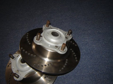

Vrba
-> 105: Tohle je nicmoc.Brzdna síla se zbytečně přenáší přes náboj,který se zbytecne moc namáhá.Lepší je rozfrezovany kotouč přetaženy zepředu.Navic se to pak bude i lépe chladit přímým přestupem tepla do disku kola.

13:50:26
30.06.2009
30.06.2009
toto me pripadne jako normal kotouc... drzak trmanu je porad stejny??

Vrba
-> CpEaRjHaY-průserář: Vsak se pouziva seriovy rozfrezovany kotouc a naboj se neupravuje.Vyrobi se držák 4P brzdice a můžeš skládat.
