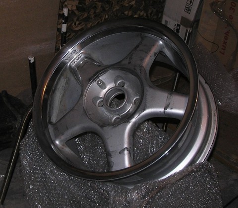

-> U-Geen: Ty otáčky jsem myslel jako že to chce otáčet s kolem, pak uděláš rovnoměrné plochy a ne probroušení, proleštění.
23:25:48
28.01.2009
-> Tuner#2: no, kdybych sem nahodou prestal prispivat, tak vite proc :-) Jinak otacky mam, ale pouze jednosmerny (vrtacka a 180 kotouce)
upraveno 1x, naposled 28.01.2009 23:26:13
23:22:12
28.01.2009
-> U-Geen: NJ chce to otáčky, pak to jde samo. Tak držím palce a bacha na prsty 4
23:18:22
28.01.2009
-> Tuner#2: zatim stacionarni lesteni (venku je kosa), tohle je pokusny kolo a neni to dolesteny (to je videt)... asi to ale pujde na auto, pokud se mi nepovede pokus cislo dva, tak mam limec trochu hrbolatej jak to mistama prolesti vic do hloubky :)

-> Karel.: taky sem zacal, sice hlinik, ale preju at to jde pekne od ruky...
zvětšit Loukotě-leštění - obrázek od U-Geen vložen 28.01.2009 23:13:50

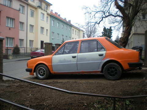

Karel.
takhle to vypadá na autě2

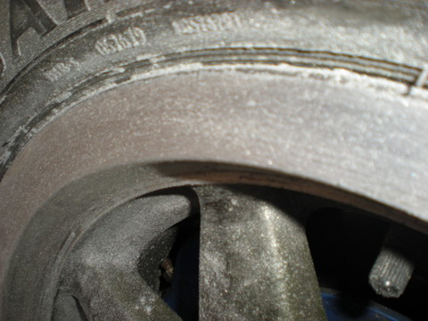

Karel.
Chtělo by to hodit na soustruch, ale bohužel není možnost, takže zlatý český ručičky sanžte se:o)

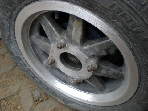

Karel.
tak takhle začínám, bude to makačka8

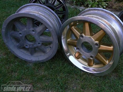

Skoda 120 1.4 16V
Čím odstranit x vrstev staré barvy na alu límcích okruhových ARC kol, aniž bych se bál, že je nějak poškodím... Díky za odp., Petr
