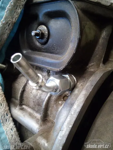

Predbezny setup sa podaril takto:
- do vymennika su zapojene hadice z favo kurenia, poskracovane, pasuje to pekne.
- miesto zatky nahodena pripojka www.mars.sk/pripojka-na-h adicu-m14x1-5-13mm-vonkajs i-zavit tu treba dat pozor, aby nebola pripojka na moc velky kluc, pretoze som objednal este inde, a dosla pripojka na 22 kluc, ktora sa tam proste nevojde. Tato konkretna je na 14 kluc, dal som pod nu este hlinikovu podlozku, tak uvidim ci to bude dobre tesnit, idealne by bolo zohnat pripojku na 17 kluc ktora by mala dost "masa" aj pre tesnenie.
- Tcko 3x16mm www.sterimob.sk/e-6396-t- spojka-hadicova-mosadzna-1 6mm
- Lko 16mm www.sterimob.sk/e-6461-ha dicova-spojka-uhlova-ws--1 6mm
- hadica 13mm od 4 valca po Tcko, natiahnut na 16mm sla v pohode, takze nic specialne nebolo treba.

11mAjA11
Místo zátky z hydrauliky šroubení.
zvětšit Vymenik oleje  - obrázek od 11mAjA11 vložen 31.07.2025 10:30:34
