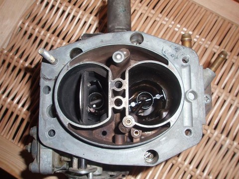

Ratoo
-> Adam6666: no konečně neco pozitivního
mám radost, děkuju ti

Adam6666 - zrušená registrace

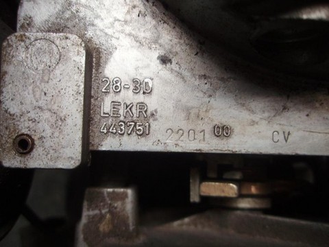

-> Ratoo: no seriova samara 1,3 nam jede lip nez favorit s 280 vackou a upravenou hlavou atd. takze dobry...
studene starty na tuk...

Ratoo
-> Adam6666: a jakej na to máš názor? je to solex tak by mohl být lepší než sedr nebo edsr jo a má dva injektory

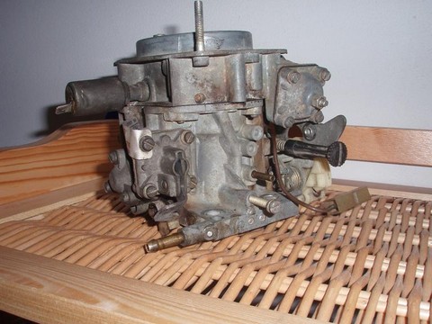

-> Ratoo: pravdepodobne, lada samara. podivam se zitra jestli to je ono. ale myslim ze jo.

Ratoo
nikdo nic netuší? no to je špatný, protže já taky ne.

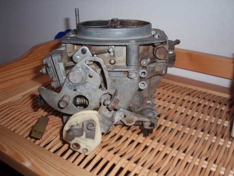

no jo no, už zase ten karbec. ale mám jinej, SOLEX viz dole. a potřebuju radu jestli je dobrej nebo jestli ne e

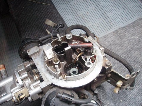

-> LiMaK: tak ten plnej kotel jsem vyřešil prodloužením páky na pedálu tý která tahá za lanko a to tak že mám ještě rezervu
a ten sitič poznám že je zavřenej nebo otevřenej a řikám že max 3-4 min a je vyplej. a to stim sacím potrubím - proč se dávají do aut intercoolery - řekl bych že k ochlazení směsi - tak proč to sání ohřívat vodou z motoru? to tam radši napojim další vodní okruh s chladičem
ale je to zas jen názor

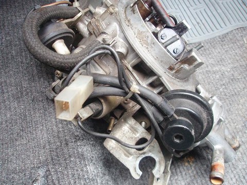

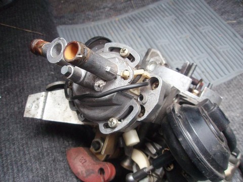

-> Ratoo: hele, a jak jsi vyresil to, ze na LEKRA potrebujes vetsi pracovni drahu skodovackeho pedalu plynu??
no proste a jednoduse, jak vidim, tak jsi jen ten karbec napojil na lanko a hotove.
To ze nemas max.vykon me napada, ze vlastne kdyz seslapnes 742 pedal do podlahy tak lekr jeste neni plne otevren.(asi tak jen na 3/4)
Ja to resil upravou pedalu plynu a maximalni spokojenost.plny plyn na pedalu=plne otevreny LEKR) ani na jeden problem (nedostatek vykonu apod) si absolutne nestezuju....-(felicia motor puvodne 50kW, nyni na brzde zmerenych 65kW, osazeny prave lekrem s automatem,podotykam ze LEKR z motoru 781.136X, zadne drasticke upravy karbce a na brzdě a papiru: jak pisu 65kW, takze pochubuju ze lekr neni na vykon sladeny, nejakou rezervu jeste ma ...)
a sytic bych urcite zapojil na tu vodu, to ze se to teleso ohreje stejne od motoru je slaby argument, lepe a rychleji se prohreje vodou....
to same o vyhrevu/chlazeni sani, mam osobni zkusenosti, ze se to chova lepe SE ZAPOJENYM sanim...

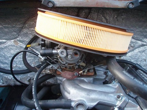

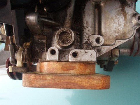

-> Matthes z TechWebu (serem na modrou krev): jo jo ta otvírá jen co může, taky mě to mapadlo, ale kámoš na bruslích koukal a říkal že otvírá.

-> Ratoo: Otvira ti druha komora? Kamarad rikal ze tam bejvaj problemy s podtlakem u filtru kdyz nemas origo filtrbox

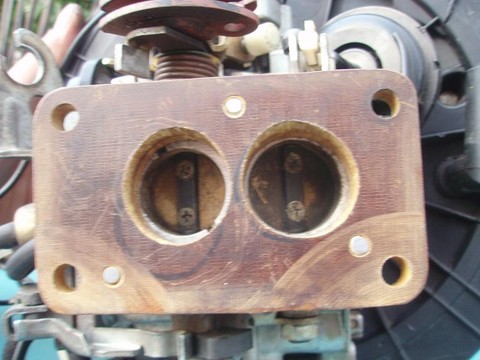

redukci sem si udělal, sám, z pertinaxu
22:02:00
31.08.2008
31.08.2008
Ratoo
tak sem ho tam namontoval a je úplně na p..u sice tahá od nízkejch ale max výkon v hajzlu. ten starej EDSR co sem tam měl po GO a správně otryskovanej, to bylo o něčem jinym

tady nějaké to označení pro znalce

tak sem si teda sehnal LEKR a potřebuju nějaké foto zapojení sitiče na vodní okruh vim co kam ale potřebuju inspiraci, teda spíš to obšlehnout, ještě maličkost, ten kontakt ze sitiče a odpojovače jde na + od zapalování pokud se nemílim. tu hodim foto
