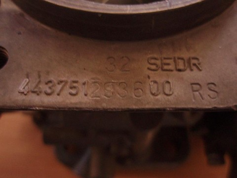

Neex
SEDR z Wartburga jak napsal sep v té diskuzi

-> Ratoo: To není do škodovky a řekni nám kdo ti ho prodal

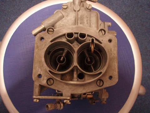

Ratoo
takhle vypadá zepředu

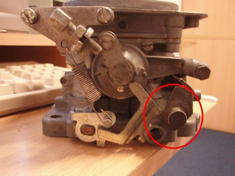

Ratoo
totok je tam jak sem psala mělo to i půlměsíc na plynový lanko

Neex
Tak tohle Pierburg 2E3 ani Jikov LEKR rozhodně není

Ratoo
To já nevim, ale jak to zatím vypadá, měním myšlenku z púvodní na tuto - Nevíte někdo co sem to zas koupil?

Ratoo
no podle toho jak vypadá je z fava je to 32 SEDR 443751293600 RS
