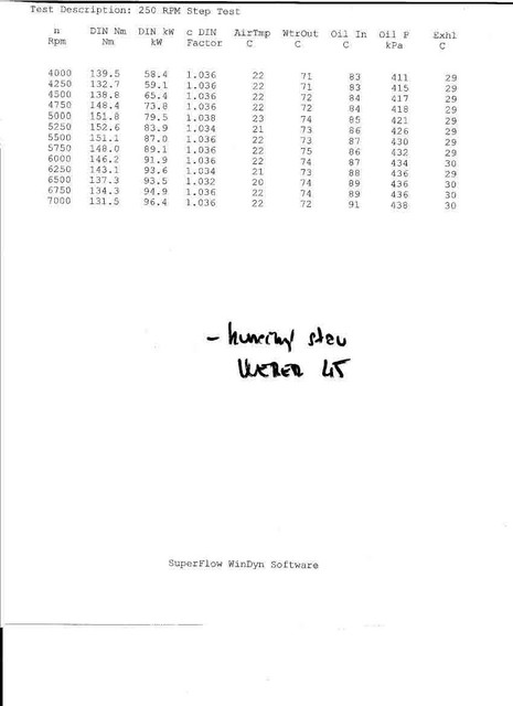

BTW> vsiml sis pri tom vsem kopani kolem sebe konecne ze ta tvoje tabulka ma Pepinuv graf sou prakticky uplne stejne ? :))
coz byl prvotni duvod proc sem ti vubec neco psal :)

A zase se hádaj....
Jinak super, po dlouhé době někdo kdo doložil výkon grafem

A jak mi dnes do telefonu řekl pan Čepek po zhlédnutí výsledků brzdy. Cituji: "ten výkon by mohl jít ještě víc nahoru, ale zas by to nemělo tak plochou křivku krouťáku". Tímto končím tuto diskuzi z mého pohledu, na dveře klepe Pražský rallysprint.

Pane Lubore, že budete pochybovat o změřených hodnotách motoru od p.Čepka bych pochopil, že budete hanit moje Erko bych pochopil taky, že Vaše auto nemůžete ukázat, ani motor, v pořádku, ale urážet člověka (Zazza), že na takový motor nemá peníze mi připadá velmi ubohé. Ale zase si to kompenzuji tím, že vy potřebujete na výkon 2 Webery a já pouze malý Pierburg. A ten graf který jste nám zde ukázal má vždy hlavičku, kde je typ motoru, datum, kdo měřil a kde. Asi chyba tisku.

Někteří lidé zřejmně nepochopili význam tohoto příspěvku. Zde přece nejde o naměřené hodnoty, ale o to lidem, kteří mají zájem provádět úpravy motorů, jak si někdy větší a někdy menší změny odměřit. Zjistit, že svody 4-1, nebo obrovsky ostrá vačka, upravená hlava atd. nemusí dát vždy tolik žádaný nárůst výkonu. Před šestnácti lety, kdy jsem začal s motory bych byl vděčen za takové informace. U nás v Brně máme brzdy dvě a brždění stojí od 500,- až 1000,- což si myslím není taková horentní suma, aby nestála za změření. A jestli po provedených změnách docílíte nárůstu výkonu jen o pár koníků, je to krásný pocit.

-> lubor: ja osobne vidim u Pepina max vykon 96kW pri 6800 a max tocak 150Nm pri 4800 !!!! na jednom a 5080 !!! otacek na druhem grafu pak jde tocak dolu a i na grafu to je videt ....
proste v podstate vidim krivku ktera skoro presne odpovida tem tvejm hodnotam co jsi dodal kde mas max vykon pri 6800 a max kroutak kolem 5200
neznam vas ani jednoho, ale mam z toho pocit ze mate stejne motory :)
a prijde me zbytecne abys tu omilal furt jmena znamych motoraru a jakej balik te ten motor stal ... jednak pokud vim tak se Pepin nikde nepochlubil co ta sranda stala a od tebe to vyzniva tak ze te sere ze ma nekdo o same a nebo ze si za to vycvakal tolik :))
mozna by stalo za to nejdriv cist a pak psat ... a mohla se zas usetrit dalsi flame

--Crestik:Totožné ty grafy nejsou, podívej se na průběh točivého momentu.Ta první křivka je tak plochá,a maximum je tak vysoko že by ani Čepek takový motor nejspíš nedokázal asi postavit;).
Prostě je to logicky ve způsobu zjišťování hodnot - tedy brždění.

-> lubor: že jsem tak smělý, proč neskutečných 150Nm? Tak nějak porovnávám obě tabulky, a přijdou mi oba ty motory +- číselně podobné, nebo jsem něco přehlídl?

Pepine já neutočím ani na brzdu ani na učiliště a v podstatě je mi cokoliv okolo cizích motorů zcela volné.Pouze mi příjde trochu dost podivný údaj z toho grafu kde je při cca 6800 rpm udáno 96,34 KW a neskutečných 150,6 Nm (pokud vidím dobře).
Co se týče válcových brzd jistě se i zde najdou lidé kteří věci rozumí a ví, že na takové brzdě se dá nabrzdit to co člověk chce a to může být velmi rozdílné od skutečnosti.Je tam celá řada nějakých parametrů které vysledek zkreslují-a jak vidím tak zřejmě nejspíš značně.Prostě pokud chceš přesný údaj pak jedině motor ven a na brzdu motorovou (třeba Schenck u Chovance-alespoň kdysi jí měl).
Na závěr dodám svůj protokol kde jsem ponechal pouze to co považuji za nutné uveřejnit protože pokud budu někdy něco prezentovat tak pouze na svých stránkách na které jsem si samozřejmě ještě nenašel čas;).
Brzdil to Čepek předpokládám v Motordesign v Radotíně (znám totiž i majitele této firmy a vím že ta spolupráce tam je).Motor je taky "čtrnáctka" a stál opravdu balík. Podotýkám že je osazen fungl novými Webery 45 DCOE 152.
Čili pokud srovnám s těmi parametry s učiliště, pak prostě nevěřím.To je celé-nic víc,nic míň;).
