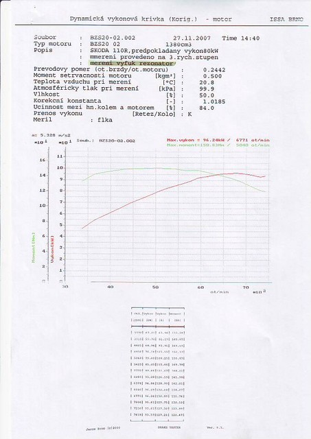

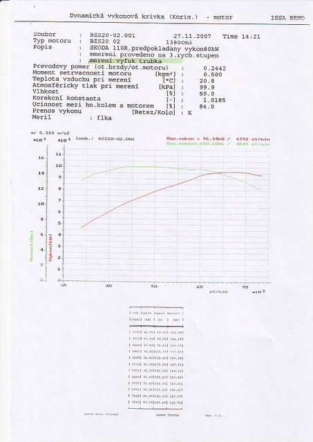

pepin : velmi pekne cisla, ale tie ciary na grafe su az moc rovne......ako boli spocitane straty ?? dobehovou skuskou ? ten motor bol podstvorec, alebo nadstvorec ?
s tou rurou to je pravda, motor ozije nad 5000 rpm

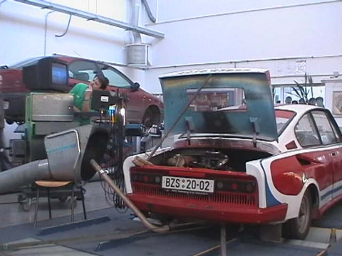

lubor
--Zazaa:Pro zjištění rozdílu k lepšímu nebo k horšímu to stačí určitě.Ovšem skutečná okamžitá hodnota výkonu bude mnohem menší než je uvedeno na tom protokolu.
Právě proto je nutno ten motor brzdit na brzdě motorové a ne válcové kde se počítají jakési"ztráty" atp.Stačí kontaktovat Čepka a zeptat se ho co si o tomto druhu brždění myslí jako odborník.

-> lubor: no jestli postupne ladi ten motor a jezdi furt na stejnou brzdu jako ze asi jo pac tezko sezene levnejsi mereni nez na ucilisti tak pro ten ucel zjisteni rozdilu ve vykonu nebo prubehu to v pohode staci ....

8900ot/min??
nemáš tam překlep? Dyť to by se ten motor rozpadnu.

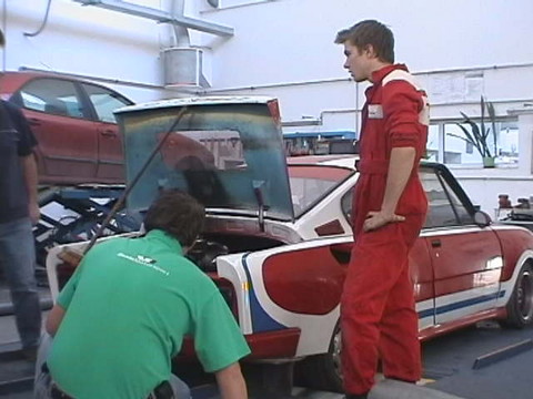

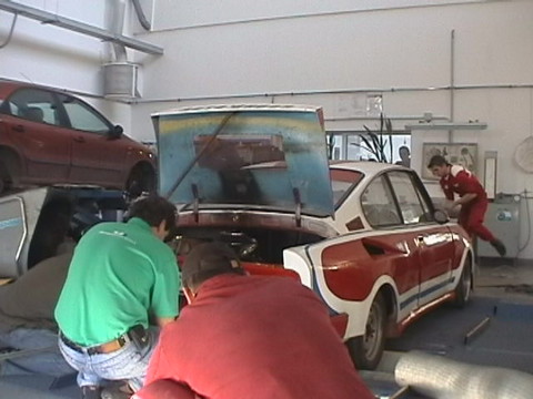

Brzda2
20:44:50
01.12.2007
01.12.2007
Pepin - zrušená registrace
Brzda1
20:44:21
01.12.2007
01.12.2007
Brzda

4-1 tlumič
20:42:38
01.12.2007
01.12.2007
Spousta lidí mě kontaktovala ohledně dotazu, jak brzdím motory a jaké jsou výsledky. Zda při výměně např. výfuku, vačky, karburátoru jsem zjistil nějaký "obrovský" nárust výkonu. Rád bych Vám ukázal na příkladu brždění motoru, kde nebyl použit tlumič výfuku co zjistíte na brzdě. Jedná se o svody 4-1 do trubky a svodu 4-1, kde byl tlumič použit. Graf odhalil , že do cca. 4000/ot.m. dává motor s TLUMIČEM 1,5koně navíc. Nad tyto otáčky je lepší jezdit bez tlumiče, ale pouze na tomto motoru. Nelze toto měření brát tak, že všechny motory nad 4000ot/m. jsou lepší bez tlumiče. Další důležitou hodnotou, kterou jsem zjistil je: tento motor, podle diagnostiky BOSCH, točí na 3.rychlostní stupeň 8900ot./min. To ovšem nemá smysl, když max. výkon je při cca. 6800. Tímto chci napsat, že max. otáčky neznamenají taky max. výkon. Já si vždy s brzdy odnesu jen to, že každý přinesený kůň je spousta práce a ať nikdo nepočítá s tím, že koně v motoru lze dostat jen tak lehce.
