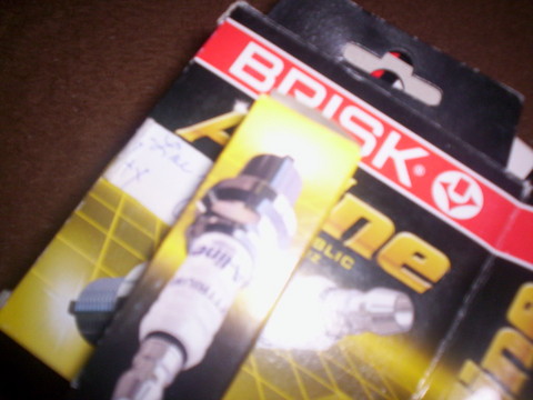

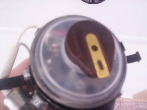

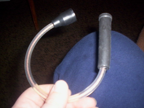

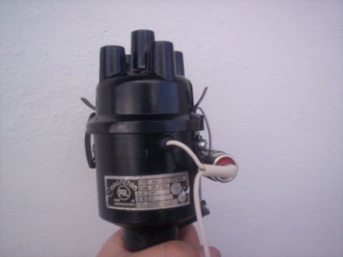

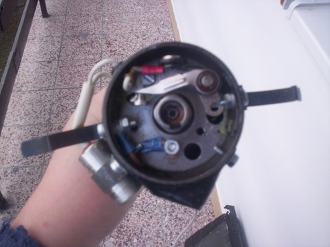

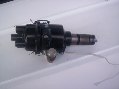

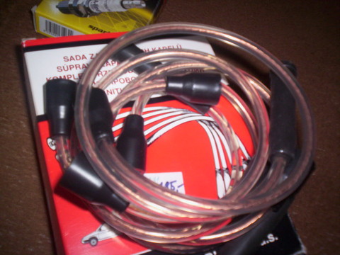

inak je to závodný rozdelovač bezpodtlakový silnejsie pružinky ods. regulácie 0ova vola nový palec viko kondik kladivko futra srouby krytka spojka pružiny a ine zo stareho rozdelovaca zostalo len teleso a hriadel v super stave sviecky s130 brisk N15CY A-line18 zapalovacie káble medené + koncovky tesla

asviecky a kable

Tom.t
co povies na moj krasny rozdelovač??
