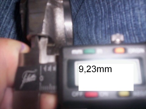

-> suri: bude to M9 (škoda 130-136) ak nejake potrebuješ, ozvi sa 4

no podla otca strojára je to m9skusim to este s niekym porovnat petr s dik za vsetko

-> suri: Pokud jsou matky 9mm tak už jsem ti to psal

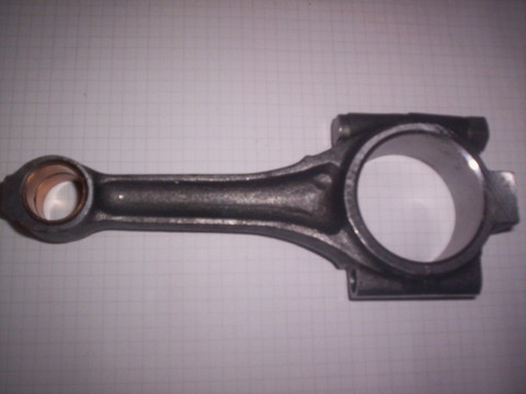

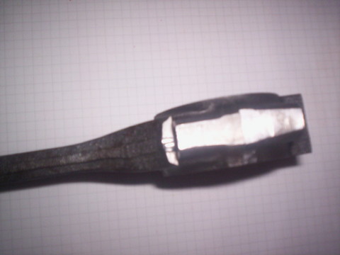

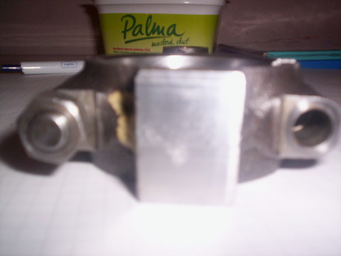

no tu su tie fotky
zvětšit        - obrázek od suri vložen 20.11.2007 16:44:27

dnes som bol v autotechne a povedala my ze ojnice sa robia len 1druh a maju srouby M9 chcel som si ich obzriet ale nemala ich a cena za kus bola 1599sk ja som mal 4 nove za stotinu ceny tej jednej

teraz to meram a ten sroub ma skoro 9mm nieco tesne menej ako 9mm zajtra dam foto a skusim to zmerat digitalnou sublerov dikess za vsetko =petr.s

-> suri: Tam jde spíš o to, že by se ti to spodní oko natáhlo, takže nějaké leštění nepomůže....

-> suri: Jsou silnější šrouby m 9 místo m 8 u 120

aha a daju sa tie ojnice s120 a 130 rozlisit tie moje vyzeraju ako ta na obrazku.
zvětšit        - obrázek od suri vložen 19.11.2007 20:52:17

-> suri: Protože jsou slabší a praskali

-> suri: čep je stejný ale ojnice je silnější

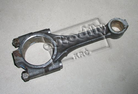

-> suri: To je favorit a do 120 neproleze dírou ve válci

a toto ma znamenat co??? autodilykrc.cz/eshop/.../ ojnice-motoru:593c09f97b39 cb06 cislo je rovnake ako s130 v katalogu nd
