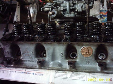

-> Gryzly: niee to z vonkajsej strany sa uberie z materialu, gufera su nasadene z vonku...vnutorny priemer zostava nezmeneny...tusim

jo je to tak.. voditka cumi ven a na nich je nasazeny gufero
22:52:20
25.09.2007
25.09.2007

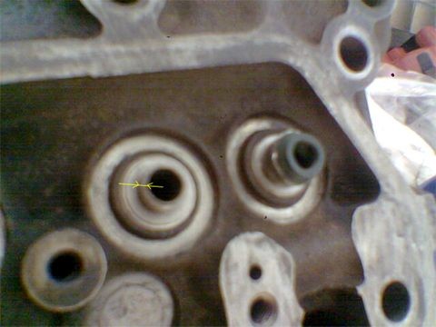

ako je to na AL hlave s guferami už z výroby? Ešte som nevidel Al hlavu bez pružín, ktoré zavadzali vo výhľade :). Tam vodítka ventilov takto pretŕčajú a priamo na tie vodítka sú nasadené guferá?
22:49:30
25.09.2007
25.09.2007
tak tu je foto mojej druhej 120 hlavy, ktorá sa napokon nepoužila, po úprave na guferá a zarovnaní sa našla malá prasklinka medzi ventilmi...ale to je jedno. Foto nič moc, ale trochu tam predsa len vidno :-) Aby bolo možné na hlavu nahodiť guferá, musia sa stenšiť vyznačené steny :) na foto je to už po úprave s jednym nasadeným guferom

-> Gryzly: guferka mi davali na moju 120L hlavu a vyšlo to myslím na 100 :) doma mám foto

-> Vojtik: Já se na to ptal a musí se upravit vršek vodítka a pak to tam jde.

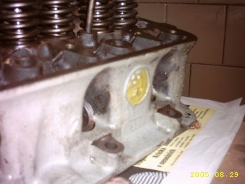

-> Gryzly: to logo má fakt nádych do hnedej
120 logo je čisto kontrastne žlté.
inak hlavy sa ešte stále vyrábajú?
Bo kuko kúpil 120 LS hlavu a tá je z roku 1995
120 logo je čisto kontrastne žlté.inak hlavy sa ešte stále vyrábajú?
Bo kuko kúpil 120 LS hlavu a tá je z roku 199522:40:39

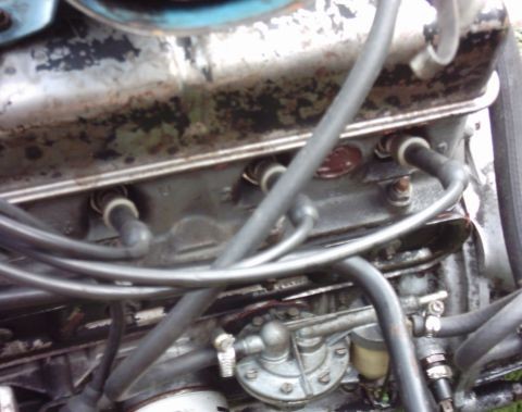

Tak co je to hlava Š130?
20:51:43
23.09.2007
23.09.2007
Jinak jsem ještě potom zabrušoval ventily do hlůavy ale po třech mě začala bolet ruka tak jsem šel domů.
-> Syny 23.09.07 20:32:56: vono jak mi to žere i trávu u cesty tak to bere asi i s kořínkama. budu muset přizvednout předek.

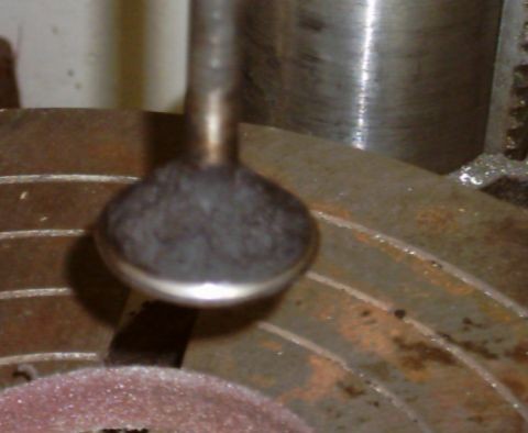

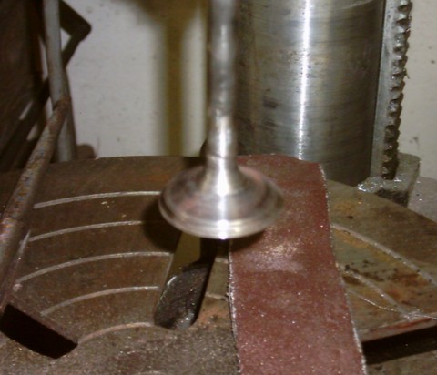

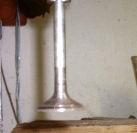

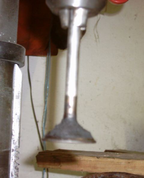

ventil po
20:45:58
23.09.2007
23.09.2007
ventil před

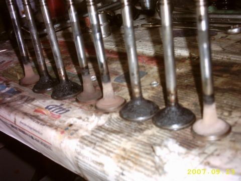

ty ventily jsou pěkný prasata, jsou špinavý a vubec se nemejou.
na výfukových bylo asi tak 2mm karbonu.
sací 29mm
výfukový 34mm
sací 29mm
výfukový 34mm

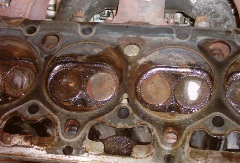

už jsem to trochu očistil
20:40:12
23.09.2007
23.09.2007
bloq
20:39:24
23.09.2007
23.09.2007

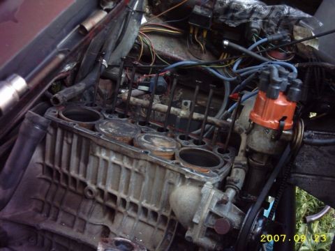

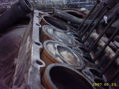

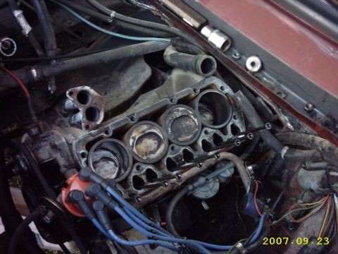

spalovací prostory z mojeho auta.

Proto jsem si myslel že mám hlavu Š120
20:36:29
23.09.2007
23.09.2007
hlava z motoru Š130, vyrobená koncem osumdesátých let.
20:34:30
23.09.2007
23.09.2007
hlava z motoru š120, vyrobená v roce 1992

hlava z mého vozu, vyrobená v roce 2000

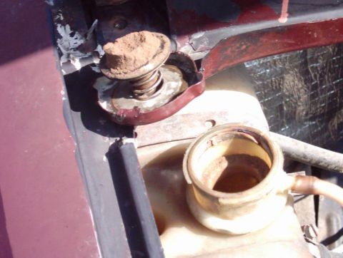

-> Gryzly 23.09.07 20:32:00: Tyvoe co to tam mas
20:32:00
23.09.2007
23.09.2007
Víčko s hlínou
