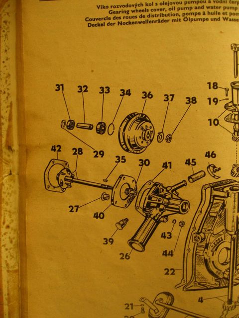

Pedros
-> haso: 40tku nemůžu dostat dolů :(
19:14:59
29.07.2007
29.07.2007
-> Pedros: takto to popisem podla obrazka, odkrutis cislo 38, potom prstami das dole 37 a potom ide same lahko dole cislo 36 a davas si pozor aby si nestratil cislo 35
19:13:39
29.07.2007
29.07.2007
ze si to ty este som aj do katalogu dielov pozrel

Pedros
