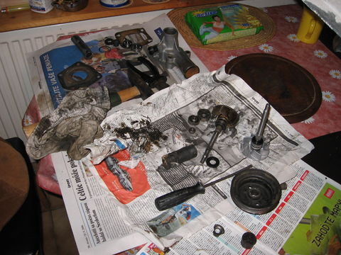

Vodni pumpa

-> Syny: cele "tajomstvo" co je vovnutri

-> Syny: kua co na tom nevies? sak to je robota na taku jednu az dve hodinky a musi to fachcit...boooze ked to zvladnem ja co mam 17 tak to musis spravit ty co uz mas za sebou nejaku tu skolu

-> Syny: tak se to nauč nejni to nic složitýho

-> haso: Pac to neumim

-> Syny: je to zamenne

já mám doma snad z 1203 bo z čeho. Má řemenici přichycenou 4 šroubkama a ta taky nemá maznici

-> Syny: vejde se to v klidu

-> MerHanz: No mě to lítá
až přes kapotu na blatníky

-> Syny: a naco chces menit ten "skelet" pumpy? sak ked spravis repas pumpy tak vsetko je nove len "skelet" je povodny a to nicomu nevadi...

-> Pavel P.: -> havlik:
Ale zameny to je? Nebo ta eMkova se nevejde do bloku uzofky?
Ale zameny to je? Nebo ta eMkova se nevejde do bloku uzofky?21:12:50

-> Nwkt: tam musí bejt nějaký těšnění nebo simering aby to nelítalo ven. nebo já nevím jak to tam maj udělaný.

-> Syny: vrtulka v Mkový má větší lopatky..

-> Tom.t: Já mam s maznicí

tyhle druhovýrobní pumpy mají samomazné ložiska, stejne tak jako fávo/felda, tyto pumpy jsou bezúdržbové

-> Syny: eMko mělo myslim větší vrtulku

-> Pavel P.: mno jestli 700 za dobrou nebo 500 za shit
Von je rozdil ouza/eMko ? Jako ja tam mam eMkovej motor, ale prekvapuje me ze v tom je rozdi...

-> Syny: možná nedělá ale sehnat se dá.. třeba dědek u nás v krámku jí má.. ale asi za 700. emkovou

-> Syny: Já bych ho tam neládoval, ale mizí před očima

-> Pavel P.: A prvovyrobni uz se samozrejme nedela... Ja se na to taky uz muzu vysrat...

druhovýrobní pumpa.. prej stojí za hovno.

-> Nwkt: Tak tam neladuj tolik tuku...
-> MerHanz: Mno ale to je tak ji zadrit ne?

-> Syny: jestli to není focený zespodu??

-> MerHanz: Mam novou a po roce hází jako kráva

-> Syny: taky by se mi hodila nějaká která mi nebude házet vazelínu po celím motorovým prostoru

do felďáckejch se taky nadávali maznice, tak je to třeba nějaká modernizace.

Muzete mi prozradit co je toto?
www.autodilykrc.cz/eshop/ .../vodni-pumpa:77613d1009 d3d42c
Marne sem tam hledal maznici - a prej to je do 120ci
