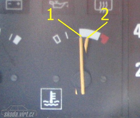

-> Nwkt: včera jsem dal nový a žádná změna (Wahler 88°C). Teplota se pohybuje mezi 1 a 2 viz. obr. z 26.08.10 20:55:18 zhruba těch 10 km

-> MATTESS: Pokud se dlouho ustaluje tak je to termostatem. Musí vylézt a nehnout se, maximálně jednou když otevře a pustí vodu do chladiče

-> Syny: jj, tak to bude. Až to projedu, změřím teplotu zavařovacím teploměrem a uvidím. Termostat 82 na motor 136 asi nebude vhodný
Ještě je mi divný, že dlouho trvá, než se teplota ustálý. Zhruba 10 - 12 km. Ale možná to tak bylo odjakživa, jen teď mi to přijde divný, jak s autem moc nejezdím

-> MATTESS: No sam sis odpovedel :) Termostat mas 88°C a budik ze 130tky na termostat 82°C (do 135/6 se davali jiny prave kvuli pouziti jineho termostatu). Na pozici 1 bys to mel s termostatem 82°C. To je kasicka pracovni poloha... Ale kdyz mas termsotat 88°C, tak musi byt i rucicka vejs prece...
Vicko 0,1MPa je jen kvuli oddaleni bodu varu. Takze jediny co te hrozi s termostatem 88°C a vickem 0,04MPa je to, ze z provozni teploty te to muze zacit o neco rychlejs varit nez s puvodnim termostatem 82°C nebo pri pouziti vicka 0,1MPa. Jinak nic... Vicko na budik nema vliv...

-> MATTESS: Na 2 mě to vyleze když táhnu vlek nebo je venku nad 30

-> MATTESS: Taky záleží na čidlu a budíku, moc bych na to nespoléhal, jedině změřit teploměrem na vaření

-> petr s: mně se právě poz. 2 zdá dost. Mam termostat 88°C, ale víčko expanzky 0,04 MPa z původní 130ky. Těm hadicím moc nevěřím. Poslední dobou mi to nějak leží v žaludku, ale dle fotek před 4mi roky je pozice stejná (čili 2)

-> MATTESS: Obě jsou dobře ale většinou je 1
20:55:18
26.08.2010
26.08.2010
Kde je správná pozice ručičky teploměru na "chytrém" štítu bez číslic? Pozice 1 nebo 2?
