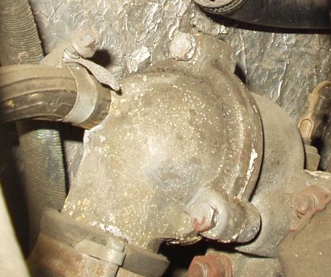

Tak díky všem. Včera sem s tim zas jel a chladí to normálně. Sice sem měl strach kdž ručka dolezla skoro ke 100°, ale uchladilo se to. Porejpu se v tom, až budu mít auto v garáži kdych to náhodou utrh.

-> Rabbit: utrhnout to neni problem
je to jenom sroub M6, to utrhnes jak nic, jestli je to tam zapeceny
jinak pak staci dat normalni srouby
zkus po nich nejdriv poklepat kladivem jestli se tam nejak k tomu dostanes, a pak opatrne zkus povolit, a vzdycky trosku jakoby zpatky utahnout, kdyz to urves tak se neda nic delat, budes to resit pak, hlavne se toho neboj a jdi na to

-> Rabbit: jj to je von... Sundas hadice a vytece jen neco - ne cely... Ale priprav se ze urves ty srouby...

-> Reeaper: su tam 3 skrutky M10, staci vysrobovat, tym sa rozpolia dve polky krytu termostatu, samotny termostat vyberies (vymenis) a zosrobujes naspat.

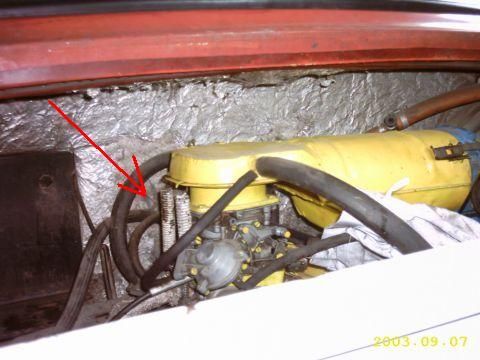

termostat je tady za karbecem. obrázek by Gryzly

-> Rabbit: Termostat je hned za karburatorem - u zadni steny motoru... Ale pozor at neurves ty srouby az to budes povolovat!!!!!! Kazdopadne tohle bude termostat myslim...
