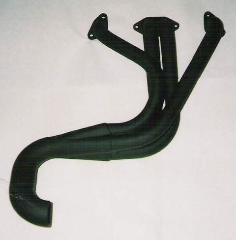

deathcat
-> Tuner#2: No ono stačí když si necháš ohnout svody na příčný výfuk na druhou stranu a tlumič dáš na pravo. Řekl bych že to bude funkčnější než tohle

21.06.2007
-> venni: Myslím si, že 5500,- není moc na to kolik dnes stojí matroš a práce. Já bych to lépe neudělal a nevím o nikom jiném, kdo dělá svody na podélný tlumič...

venni
-> Tuner#2: lepší jak litina to bude určitě,ale dát za to takovej ranec.Pochopil bych kdyby to stálo pulku,ale tohle ? 8 Prostě využívaj toho,že svodů moc lidí nedělá no.

21.06.2007

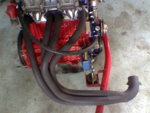

-> DuriQ: No min. 2 a 3 válec jsou jinak dlouhé a jak to bude, když si jakoby rozbalíš tu větěv 4. a porovnáš s 1. to je otázka, takhle z obrázku. Pořád si myslím, že to ale bude lepší, jak tam mít litinu a pak nějaký svod dvou trubek do tlumiče. Na to jaký mám svody na ho*no mě to jezdí dobře.4

DuriQ
a co tieto 40
zvětšit Zvody od p. Hricinu - obrázek od DuriQ vložen 21.06.2007 10:36:03

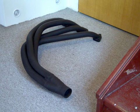

pistaa
pre insopiraciu pana nezaskoci ani krityka a veselo predava
zvětšit Zvody od p. Hricinu - obrázek od pistaa vložen 16.06.2007 21:13:37

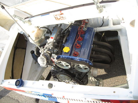

karliko
Jo jinak tohle je zas rám od Grabijce.Nevím co víc říct.Prostě perfektní prace.9
zvětšit Zvody od p. Hricinu - obrázek od karliko vložen 14.06.2007 20:22:57

moje první svody
zvětšit Zvody od p. Hricinu - obrázek od Bery vložen 14.06.2007 09:04:42
