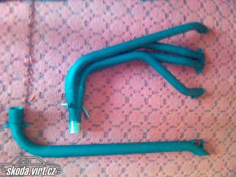

meral som to vnutrom aj vonkajskom a vysli mi obdivuhodne rovnake hodnoty +-1cm a nasledne rozdiel medzi prvym a stvrtym zvodom 8-9cm
na fotke je to viditelne, ze 1. a 4. nemozu byt rovnake

-> Tuner#2: su to tie zvody na fotke
-> favo110lrs: a zlaty Nemec, dokonca aj p.Hlava spravi lepsie
-> karco: no za 9000 som cakal nieco lepsie, ako dokazem ja zbastlit

tak po dlhej dobe som sa stal majitelom 4-1 zvodov aj s koncovou trubkou.....a nie zrovna stastnym......
tento mail som vcera vyrobcovi poslal, urobte si vlastny nazor
Dobry den p. Hricina
Po dlhsej dobe sa mi konecne dostali do ruk zvody od Vas.
Prvy dojem bol dobry, spracovanie pekne, az kym som nechytil do ruk meradla a nezacal som merat.
Vami deklarovany rozdiel jednotlivych zvodov bol 3 cm (telefonat) este sa to da prezit (max tolerancia je 0.5-1cm) no ja som na viac krat nameral rozdiel 8-9 cm , co mi takpovediac vyrazilo dych.
Taketo zvody mozete predavat v rally bazare a na SPEEDPRO, 18 rocnym tunerom a nie pre auta co jazdia vrchy. To ze Vam to iny toleruju a ze im to nevadi, mna nezaujma.
Nebudem riesit nejake vratenie , lebo by to zase trvalo 10 tyzdnov.
Staci ze o tom oboznamim kamosov skodovkarov a kupia si radsej zvody co budu o 1000 drahsie, no nesporne lepsie...........
S pozdravom
nespokojny zakaznik, Michal Dobias
