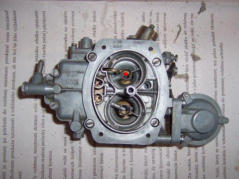

Jak je tam ta cervena tecka - a tam se to rozprasi o ten vystupek...

-> COL: Hladina je dobra i volnobeh je dobrej - to je vsechno nastaveny
Jinak ten benzin z toho injektoru strika primo sem:
Jinak ten benzin z toho injektoru strika primo sem:13:18:54
12.06.2007
12.06.2007
COL
Ten paprsek by mel podle mne smerovat to pomocne trubicky, ktera soucasti rozprasovace a nemel by curat na stenu-ale kdyz proudi vzduch bude to jine. Pokud budes postupne otevirat prvni klapku mela by strikat 2x, poprve, kdyz zacnes a pak v dobe, kdy se zacina odblokovavt II. klapka. jak jsem psal... Kolik ma nastrikat se dozvis v Andrtovi.
