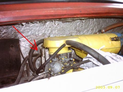

-> Reeaper: počkaL AŽ TO SCHLÁDNE A DOJEL DOMŮ.
08:25:06
29.05.2007
-> Reeaper: od termostatu k topení, blbě jsem ji tam dal a prošoupala se od poloosy.
A ten termostat je tady vzadu v takovým domku a vedou tam tlustý a slabý hadice
zvětšit chlazení - problem ..? - obrázek od Gryzly vložen 29.05.2007 08:25:06

Která hadice ti rupla? 40
