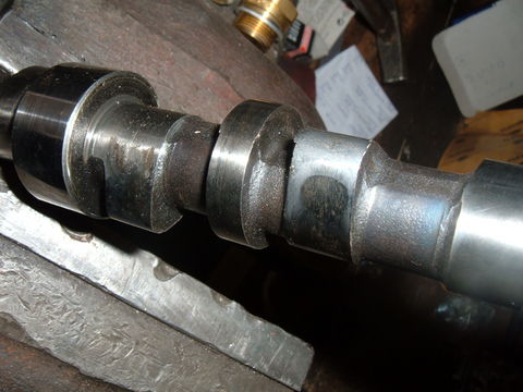

-> Tuner#2: Já než jsem rozdělal motor, tak jsem byl taky víceméně spokojený
Ta povrchovka tam opravdu moc chybí

-> Vojtik: Tak to je síla - to je lepší tam nechat sérii a jen udělat kanálky a trochu snížit hlavu na větší KP a pojede to lépe

favo110lrs

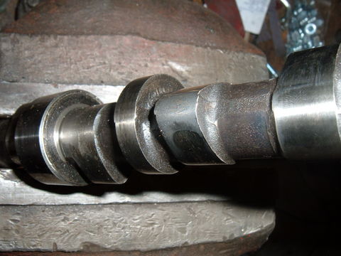

pohled do motoru na vačku je to na howno vyfocený ale je to 300kilo:)

-> Vojtik: asi dobrá povrchová uprava:)

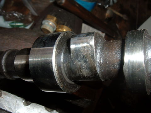

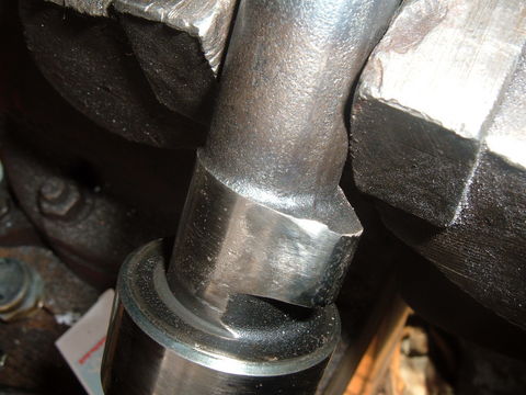

vačka
15:40:53
16.05.2007
16.05.2007
Vojtik
detail
15:39:45
16.05.2007
16.05.2007
Vojtik

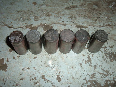

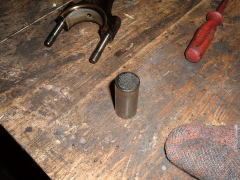

6 zdvihátek, co jsem našel, zbylé dvě vypadaly stejně, ale asi jsem je už vyhodil

-> Karel.: než jsem rozdělal motor, tak jsem byl taky spokojenej
12:30:10
16.05.2007
16.05.2007
Vojtik
-> Saky: ventily jsem ladil asi 3x, páč vždycky začal motor jít hlasitě na rozvodech a tak zvláštně klepal, přisuzoval jsem to tomu, že si sedá nově postavenej motor a ventily jsem vždycky doladil. Při rozebírání motoru jsem se ovšem zděsil, fotky dodám až přijedu z práce. Vačka jak rašple a ve zdvihátkách díry jak karpaty
