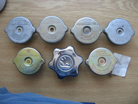

FORM 29.04.07 16:02:25 napsal:
dvě vlevo nahoře jsou 0,04 nové, nahoře vpravo 0,04 pěkné vyčištěné a s novou gumičkou, dole vlevo a vpravo nové 0,1, dole uprostřed 0,4 ale trambus taky nové
Na co se davalo 0,4 ???
Na co se davalo 0,4 ???22:42:15

FORM - zlomená ojnice
16:00:31
29.04.2007
29.04.2007
Abych vás teda trochu naštval, tak jsem udělal inventuru ve víčkách
