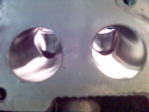

-> Urbi: fotky budu onedlho, fakt brutal hlava 80-100h roboty

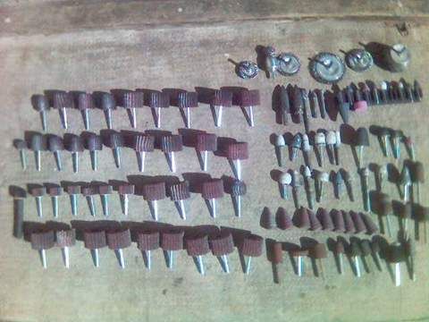

-> Gemini: jako umyl sis ruce takovej drahej stroj
15:14:19
18.03.2007
18.03.2007

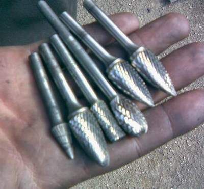

900 SK kus, niektore az 1500-1600 kus, HSS rychlorezna ocel , niektore tvrdokov......to je taka najzakladnejsia vybava , este chyba gulicka

Petr Urban
-> Gemini: Prosimte vyfot detailne aspon jednu frézku s kterou deláš, nevidim zadnou na fotce,jen same brousicí veci.

slubene fotky......viac v clankoch Upravy hlav

-> venni: rovnomerne sa to da dokoncit lamelovym smirkovym kotucom zrnitosti 60.......a naozaj to trva dlho aby to bolo rovnomerne

Gabriel

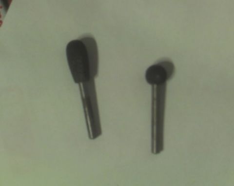

já mám zatím jen tyhle na hliník

-> Gabriel: mam mozno dokopy 100 roznych frez, brusok, nastavcov, lamelovych kotucov, smirglovych kotucov atd (v celkovej hodnote 5-6000) a teraz idem kupovat masinu MAKITA, ulahci mi kopec prace

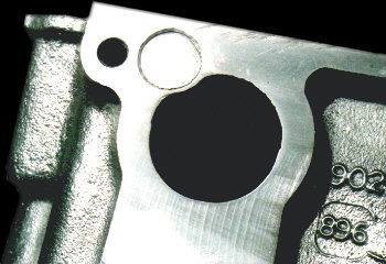

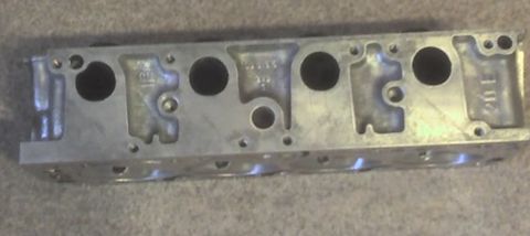

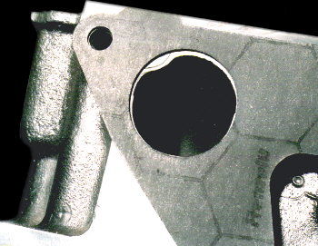

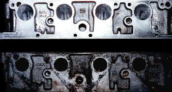

-> Gabriel: ohladom uprav hlav asi neexistuje literatura, treba studovat, ucit sa a potom skusat.......a mozno bude 20-ta alebo 30-ta hlava uz o niecom.....chapes
aby ste mali predstavu o case, jeden saci kanal som robil cca 5 hodin, ma 28mm min v celom priereze, voditka su vybrate, sedlo je rozsirene o 1 mm , takymto sposobom sa robi zavodna hlava, coz trva 100-150h

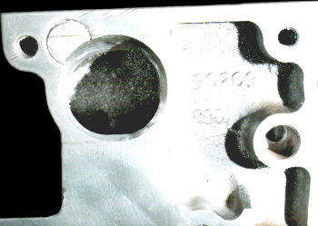

Gabriel
na lévém sání
22:38:50
04.03.2007
04.03.2007
Gabriel
22:38:32
04.03.2007
04.03.2007
Gabriel
22:37:58
04.03.2007
04.03.2007
Gabriel
22:36:37
04.03.2007
04.03.2007
Gabriel
jak zvětším ty sací kanály? čím? stačí jen začátek těch kanálů zvít přímou bruskou?

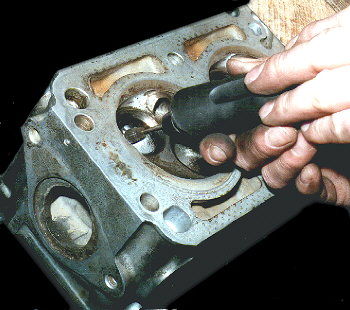

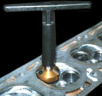

-> Gabriel: Zahladíš dosedací plochu pro ventily
22:08:35
04.03.2007
04.03.2007
Gabriel
-> ps: -> Pavel Korbelář: a k čemu je to dobrý. není potom potřeba nové ventily? nebo zkuste mi to někdo trochu popsat. dík
22:06:30
04.03.2007
04.03.2007
-> Gabriel: Na sedla ventilů
22:06:15
04.03.2007
04.03.2007
Pavel P@nkáč
-> Gabriel: to vypada na frezky na zabrusovani sedel ventilu ale strilim od boku....mozna na stzeni hrany kolem ventilu ted nevim jak se tomu rikaodborne mam nejaky pivo :)))
22:04:36
04.03.2007
04.03.2007
Pavel P@nkáč
-> vhml: jo mame do vrtacky das takove ty smirgly jak jsou kolem do kola na ocelove tycce jinak lestit do leskla se nema pouzil bych hrubost 120 nebo max 240 a to uz je celkem do leskla ale nama to vyzkousene co je lepsi neni ot zas tak strasna prace za 5h by to melo byt hotovo....
