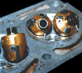

třeba udělejte jenom soupisek možných úprav hlav

hm to je fakt o tich se moc často nemluví a když už tak jenom že se má potrubí slícovat a nebo jen zvětšit kanály.nic víc a pak ty spalováky co psal vhml

-> Gabriel: nic složitýho sežeň si šablony a můžeš jenem enom když to posereš tak to můžeš vyhodit

tak zkuste ještě někdo popsat úpravyy hlavy. taky by mě to zajímalo

upravit karbec, sanie, HLAVU , VACKA , a BRM BRM

kdyz uz sme u toho upravovani motoru. Mate nakej trik jak v domacich podminkach nalestit kanaly??? nechci je ani zvetsovat, jenom vylepsit povrch. A kde nechat v plzenskym kraji udelat spalovaky???

taky jsem začal nedávno s úpravou motoru a mužu ti říct patres 007 že když o tom nic moc nevíš tak Ti pro začátek bud opravdu stačit když si pořádně rozebereš ten motourek,aby jsi se s tim seznámil.Pak ho mužeš z generálkovat.Dát hlavu,vačku,karbec,svody výfuk.Myslím,že pro začátek toho bude na tebe až až.Tohle všechno jsem teď absolvoval,ještě se toho mám ale hodně co učit.Jsem zvědav jak ten moturek poběží.Jo a PS:Jinak myslím,že když člověk skládá svuj první motor tak není hned nutný tam strkat vačku od excelu za 7 tisíc.Zase neříkám tam strkat nějakou vykloktanou,ale když člověk začíná a nechce s tím motorem najezdit zrovna 30 000km ročně tak nějakej kvalitní přebrus stačí.

-> patres007: Asi takhle, hlavu bych sundal a dal jí na úpravu někomu kdo to umí, myslim že to někdo nabízel v článcích, co se týče vačky koukni k Tunerovi#2 ten si teď pořídil od MotorExcelu, je tu i téma ve fóru
