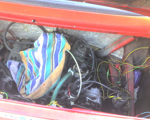

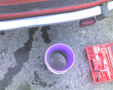

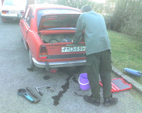

už se to tam montuje 1
zvětšit Teplota - je to Ok? - obrázek od Nwkt vložen 22.02.2007 19:01:00
19:00:25
22.02.2007
motůřek
zvětšit Teplota - je to Ok? - obrázek od Nwkt vložen 22.02.2007 19:00:25
18:59:49
22.02.2007
Nějakej hnusnej hnědej fridex 3
zvětšit Teplota - je to Ok? - obrázek od Nwkt vložen 22.02.2007 18:59:49
