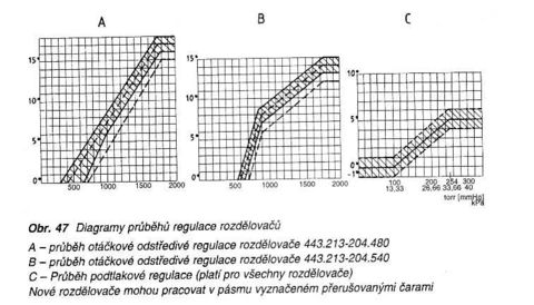

-> DuriQ: Na to grafu od labrose je jen zavislost na tlaku....
Dale neni pravda ze podtlak je tam stale.

DuriQ
COL: samozrejme ze pri podtlaku ale ten je tam stale :) mno vravim ze si to potrebujem ujasnit ako to funguje :))

DuriQ
COL: mno na tom grafe co sem supol labros :)
mno som asi prehliadol ze by si podotykal nieco ohladom stup. a co je KH ?? pls :) a ked to neni v tupnonoch pre predzapal tak k comu to potom je ?

COL
-> DuriQ:
""" takze podtlakova regulacia je 5° od cca 300RPM hore :) """ - To jsi vzal kde?? ??
Jinak podotykam znovu, ze ty udaje nejsou ve stupnich KH, ale vacky.

DuriQ
Labros: kde ten graf mozem najst ?
