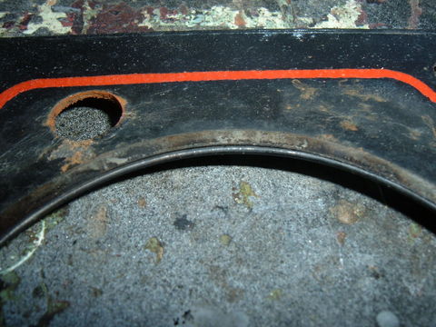

AlVyb
-> Jarda: Aha tak nevim ktery je origo jen sem si myslel ze to cerveny..

Jarda - zrušená registrace
-> AlVyb: no ja spis myslel, ze s tim bilym je origo, temac origo neni, ale je odzkousenej....
-> ceda: asi o ten 1mm, jak pise labros, zalezi, jestli myslis 136 favo nebo felu mpi .... tam by to bylo lehce pres mm, tak 1,2 - 1,3

AlVyb
jinak bacha az budete kupovat tesneni na favo motory tak kupte originalni s tou cervenou tesnici gumou dokala.. koupil sem jednou jakysi divny s bilou gumou nebyl tam ani znak skody ale koupil sem to v prodejne s dilama na skodovky a to tesneni me fouklo druhej den pri startu
ted mam origo a vpohode..
ted mam origo a vpohode..00:48:01
