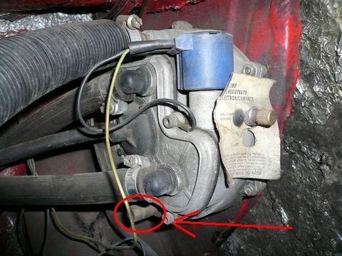

Dušan
to je to co hledáš, dle mě
19:31:36

Honza M
a zespodu na reduktor....
19:30:43
27.12.2006
27.12.2006
Honza M
A ten šroub na odkalení reduktoru jsem nenašel :(

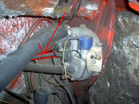

-> King: ten modrej elektromagnet navchu reduktoru je LPG sytič.
17:57:02
26.12.2006
26.12.2006
na sání je to jedna z těchto dvou v koužku která vede zadem
17:56:23
26.12.2006
26.12.2006
na reduktoru je to tato hadička
17:51:58
26.12.2006
26.12.2006

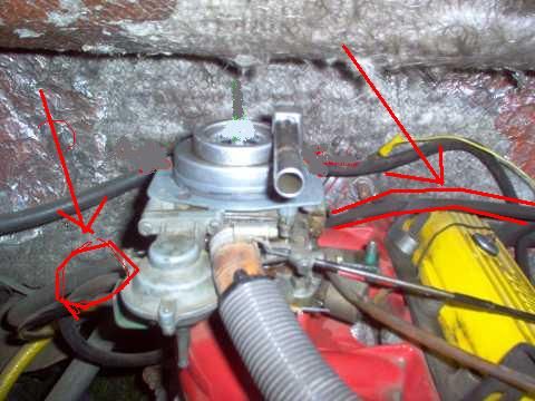

-> King: Vždyt ten centrální šroub je to co ukazuje ta zelená šipka. To jsem taky vyšrouboval jako ty a zahodil. Ta "šedivá" hadice je hadice od plynu co vede do reduktoru. Akorát že ted není přidělaná na mixu.
A o tom silikonu jsem taky uvažoval. ALe říkal jsem si že by možná mohl vlítnout potom dovnitř a ucpat karbec
Tak nevím...
Tak nevím...22:40:04

...jenom tak koukám na tu fotku - ta tlustej šedivej husí krk je co? :)
