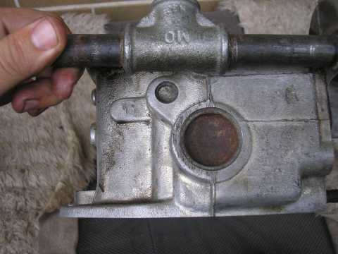

Mishoooo
-> Tuner#2: ono tie mrazovky niesu len na hlave ale u rapida 136 aj na tom sani... neskor na fave am je vyustenie na automaticky sitic

-> Tuner#2: jak dával spartra tu fotku tak pod tím téčkem
06:40:46
22.11.2006
22.11.2006
-> Tuner#2: taková zátka v makovici. Kdyby to zamrzlo, tak ona povolí.

-> Vrba: Laický dotaz - co je to mrazovka?

mě to kdysi chcalo z mrazovky v hlavě-z te zadní,ke ktere není přístup,a taky do teklo po bloku
