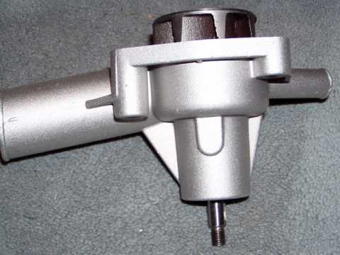

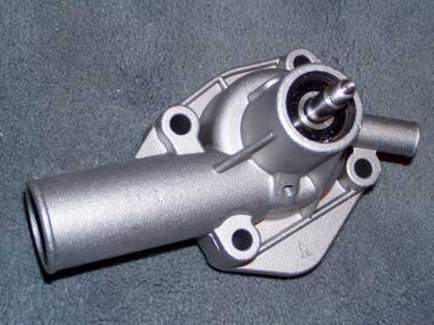

PeterP136
-> Mishoooo: Ale nie len som trosku prepracovany

Mishoooo
-> PeterP136: no ma ich 8 a neporovnavas ich s 105-kovou pumpou? ta mala mensie lopatky

PeterP136
-> Mishoooo: Skor odpada problem s tym aby niekto menej informovany ale zato viac pricinlivy tu pumpu namazal pripadne premazal pretoze vrrcia uhliky v altiku alebo piska remen :) ako sa to stalo mne (teda ja som ju nemazal dobre som vedel ze su v nej zapuzdrene loziska).
Ale nema nejako malo lopatiek? Pumpa na 136ke mala tusim 8 lopatiek vysokych tusim 2cm.

Mishoooo
-> Labros: no sak hej.. ale loziska a lopatky su lepsie ako CZ original

-> Mishoooo: a jéje polák nebo číňan

Mishoooo
-> Labros: no sak tiez mam ten pocit... ako som z toho dost v pomikove... proste vyvoj skodovky staaale pokracuje
a este k tomu mala dobru cenu, to ma na tom zaraza najviac

-> Mishoooo: no myslím že ty ložiska tvoje auto tak jako tak přežijou (při vší úctě k tvému autu
)20:32:12

Mishoooo
-> Labros: ne-e.. klasika120-ka ale bez maznice, a tuiez lopatky z ineho matrosa... daka liatina to vyzera byt... no urcite ju nebude tak zrat nemrznuca zmes... teda typujem ze vobec

-> Mishoooo: to bude fáčková?
20:05:52
14.11.2006
14.11.2006
-> Mishoooo: V červnu sem koupil podobnou, maznici má pořád
20:03:43
14.11.2006
14.11.2006
Mishoooo
Rozhodne odpada problem s mazanim ale otazka je aka bude zivotnost

Mishoooo
Tak sanie bude na suchu... zatial... mozno to na leto zapojim ale teraz sa s tym nebudem srat.... ma strasne tlaci cas... nemam teraz chut sa s tym hrajkat...
Kupil som new pumpu ale je dost zvlastna tak som zvedavy co to vydrzi... dalsia otazka uz sa s nov dakdo z vas stretol???
