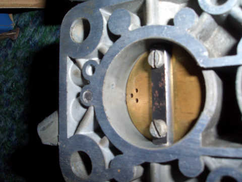

Tak pro ilustraci.

A chlapi jste si jisty, ze ty dirky jsou i na Tatrovackym SEDRu? Ja je mam na EDSR, kde jsou patrne proto, ze ten karbec vubec nema sroub pridavnyho vzduchu - na rozdil od Skoda EDSRu, kde snad je - alespon podle obrazku. Tatra SEDR se mi jeste do ruky nedostal,ac po nem pasu, a podle maluvek ma volnobezny a prechodovy system stejny jako skodule, takze by tam ty otvory uz nemely smysl - jak to teda je?
Uspora je jasna, cim min zbytecne nacucle smesi pri brzdeni motorem tim lip. Jinak by to nemelo mit vliv (teoreticky
). Ta uspora je ale hodne velka (ikdyz je otazka z jake hodnoty jestli 8l nebo 18l
) nepusobil tam treba jeste jiny faktor?
