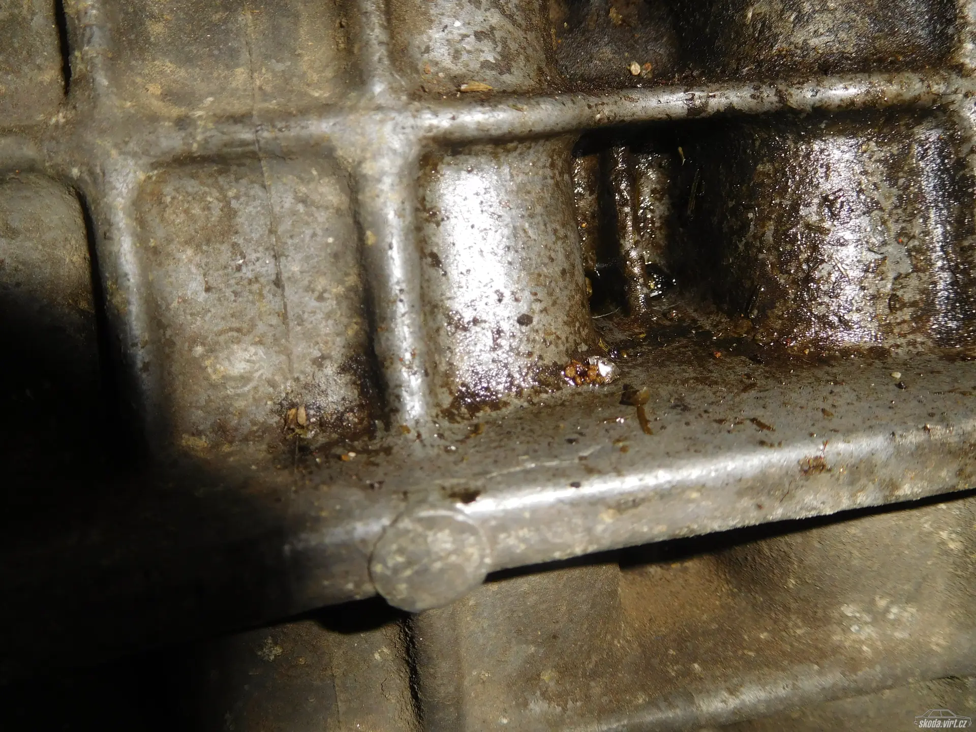

...a po rychlém očištěním (ocáknuto čističem brzd a otřeno hadrem):
Aktuálně najeto 424 tisíc km.

-> COL 21.10.25 10:38:08: -> ajok:
Asi je o něco výraznější, ale fakt to už neřeším. Nechám ten motor dokud jezdí - ideálně chci na něm najet těch 500 tisíc a když to nezvládne, tak holt neprošel testem odolnosti, no...

No chlapci, taky asi další člen do klubu, foto už je po odsati dvou kapiček kusem toaletaku. Prasklinu jsem zatím nenašel, odmastil a utrel jsem to, nechal běžet asi 15 min na volnobeh, ale na prolnuti to nestačilo. Je to ta novější cestovní 1.5... blok bude mít najeto tak 60-70 tkm.
Co jste s tím nakonec udělali vy?

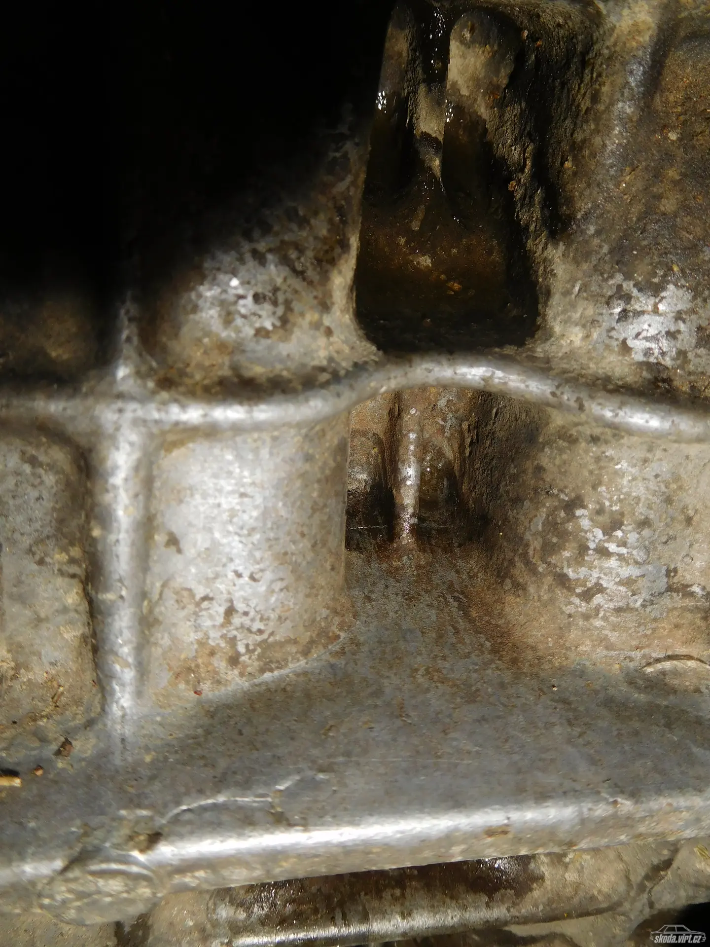

Dnes jsem se vrátil z cca 300 km testovací jízdy po odpoledním servise 130LPG (komplet rozborka a vyčištění karburátoru a reduktoru LPG, výměna filtru kapalné fáze, seřízení ventilových vůlí, odtrhu, předstihu, vyčištění a promazání rozdělovače atd.) a při kontrole, zda na reduktoru není únik chladicí kapaliny, jsem si všiml mastného fleku na bloku motoru pod výfukovým potrubím...
...a po bližším ohledání a omytí benzinem se mi potvrdila má obava - v bloku je prasklina
Je šance, že to půjde opravit?
A asi bych neměl, ale potřebuju s tím autem jezdit - předpokládám, že blok nepraskl jen tak pro nic za nic - mám očekávat, že se zítra podívá ven ojnice, nebo se zlomí klika vejpůl? Prasklina je v místě prostředního uložení klikovky, tak tuším nějakou souvislost...
Jinak motor jede normálně, nebýt toho mastného fleku v nelogickém místě, tak si praskliny nevšimnu...
Na fotce je vidět mastná čárka přes žebírko v prohlubni bloku - prasklinkou vyvzlínaný olej krátce po odmaštění benzinem:

Ale , když chceš aby to drželo postup je následující:
1- prasklina se musí ukončit -tz že jí musíš na konci odvrtat třebas 1,5mm vrtákem.
2- z důvodu pevnosti musíš vybrousit alespoň 1/2 šíře materiálu
3- odmastit
4- lokálně předehřát(Pb hořák)
5- vařit TIGEM a pořádně !
6- pomálu nechat chladnout
(takto opravujeme i prasklé hlavy a pohoda)
cena opravy: počítej cca 1/4 jiného bloku
př : cena opravy prasklé hlavy se pohybuje cca 2000kč za spalovací prostor
3- odmastit
