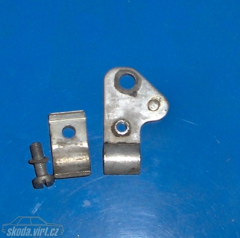

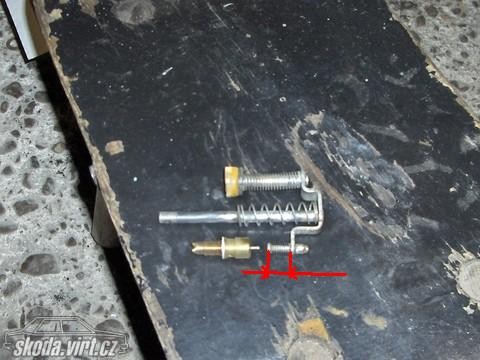

MiroJ
-> afro100:
1. ano , trudicka je nasrobovana vo vicku , potreboval by som vediet jej dlzku , ci je tam navrtana dierka do drieku trubycky + ci je pod nou aj tlmitko .
2. vies mi odmerat u tej akceleracky dlzku toho maleho cudlajzu ?
18:49:08
29.03.2010
29.03.2010
vzadu je taky cudlajz na ktorom je navlecena pruzinka a navrchu to je zaistene matickou, ide to volne zmacknut smerom hore, nahradit by sa to asi dalo tenkym srobikom, nan pruzinku a hore dve maticky kontra a rozklepnut
co sa tyka tej trubicky sytica tak neviem co presne mas na mysli, trubicku co je nasrobovana na viku?

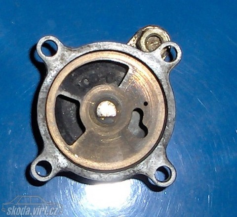

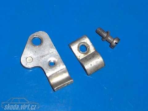

fotene troska z uhla
18:34:32
22.03.2010
22.03.2010
18:34:22
22.03.2010
22.03.2010
18:34:08
22.03.2010
22.03.2010
18:33:50
22.03.2010
22.03.2010
ono na DDSR je cele teliesko ine, chyba na nom dziak bovdena, ten je zvlast na karbci

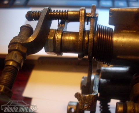

-> afro100:
ano , ufo je ine a nespravne .
ale ako hovoris ide o pruzinku na tej oske klapky . v podstate ide o 2x pruzinku na tej oske , jedna je opreta o teleso karburatora , tato blokuje otvorenie kym prva komora neodtlaci paku
a druha pruzinka , tu tam nemam sa stara o pruzenie/oneskorenie ufa a jeho vratenie . a prave tu by som potreboval detajl jej uprevnenia/ulozenia ...
dakujem ...
dakujem ...21:20:05

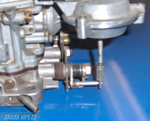

-> MiroJ: uz len ked sa pozres na tu fotku zpredu tak vidis ze ja u ufa ziadnu pruzinku nemam ...
mam pruzinku len na tych packach co blokuje/otvara komoru, u ufa ale nie
mas ufo zo sedr.a alebo edsr.a, toto ufo ma vacsie oko na tu hriadelku, preto je tam to pruzinka pod tym, a ta pruzinka nema byt tam ale ma byt pod tou stelovacou tyckou so zavitom

16.03.10 18:52:14 pozri si to ovladanie u mna, nemas origo DDSR ufo, hento je naprd

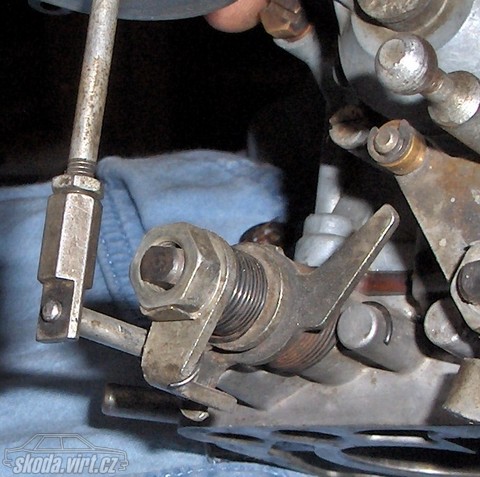

Kapřík
-> MiroJ: to je ošklivej karbec...dej tam Sedr
18:52:42
16.03.2010
16.03.2010

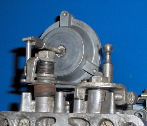

Kapřík
-> MiroJ: klapku druhé komory ti otvírá právě to Ufo...podtlak v Ufu přece
Když sešlápneš hodně plyn, páčka za osce první komory odblokuje osku druhé komory, ta je volná. Díky zvýšenému podtlaku se pak otevře druhá komora..otvírá ji Ufo
Když sešlápneš hodně plyn, páčka za osce první komory odblokuje osku druhé komory, ta je volná. Díky zvýšenému podtlaku se pak otevře druhá komora..otvírá ji Ufo18:52:14
16.03.2010
16.03.2010
MiroJ
3
18:50:33
16.03.2010
16.03.2010
MiroJ
2
18:49:15
16.03.2010
16.03.2010
MiroJ
takto ?
18:34:14
16.03.2010
16.03.2010
MiroJ

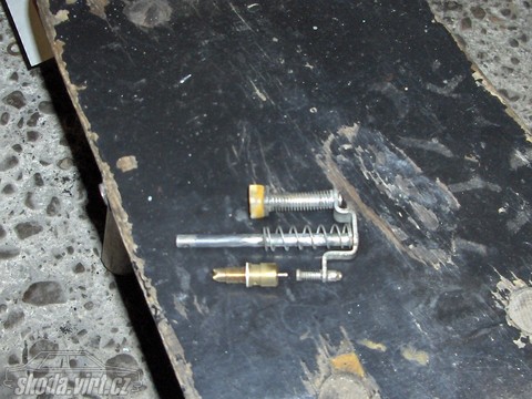

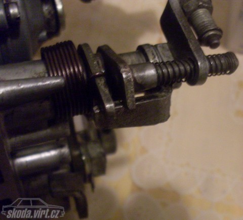

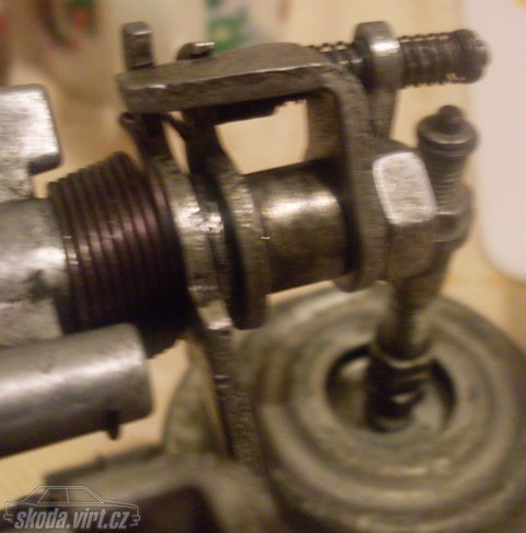

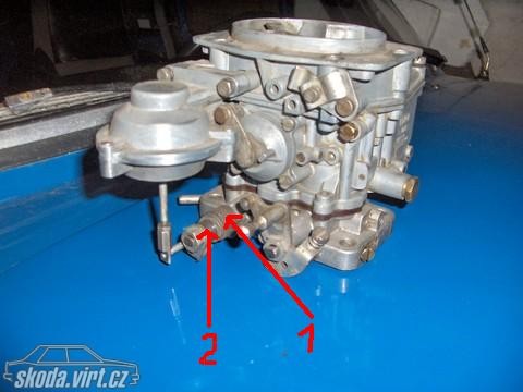

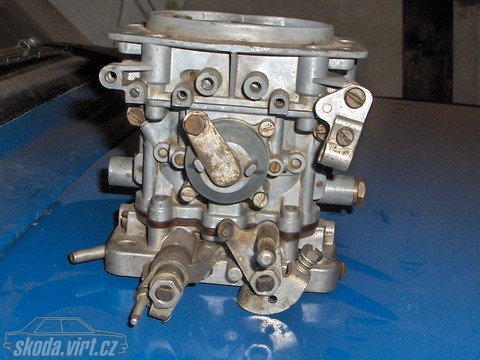

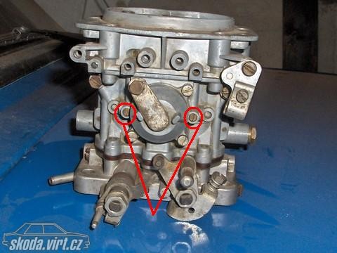

teraz vsak riesim este dva problemy a to :
ako vobec funguje podtlakove otvaranie druhej komory , je tam jedna packa ktoru odblokuje packa prvej komory a umozni volnost hriadelky druhej komory + zdvihnutie osky ufa , ale nic stoho nepotiahne osku druhej komory takze aj ked je klapka odblokovana nic ju neotvara mechanicky , typujem ze je dam nieco zle poskladane , najskor pruzinka netaha to co ma ....
a nakoniec , klapka na druhej komore presvita , by som povedal dost , a obavam sa ze uz v zaklade este bez nastavenia bude ako keby uz na hranici nastavenia ....
Je tu niekto kto sa vyzna do karburatorov , teda do ich skladania vo vyrobe ? Zaujima ma akym sposobom su osadzane klapky ze tak presne licuju a nepresvitaju ... nejaky postup , tajomstvo , vecina klapiek mi nelicuje prave na druhej komore ktora nieje vlastne az tak opotrebovavana vo vetsine pripadov... dakujem ...
