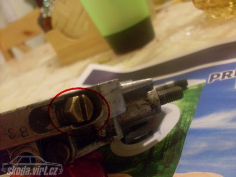

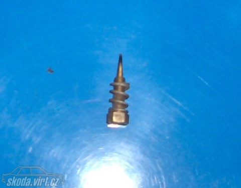

Ten šroub s jehlou je tam kvůli regulaci průtoku směsi(bohatosti) - nejde o to uzavřít ten otvor, ale postupně přiškrtit průtok. Můžeš klidně použit šroub bohatosti z jednokomoráku Jikov 32 BS - některé mají naprosto stejný mosazný, některé malinko odlišný železný(fungovat bude taky)

-> afro100: -> m8rinek: dakujem pekne zatial , musel som ten spic opatrne odvrtat a vyzera to tak ze ostavajuca skrutka je este schopna uzavriet dany kanalik ...

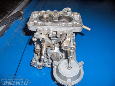

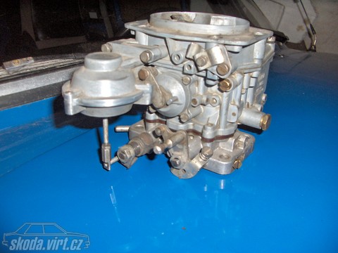

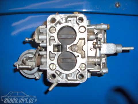

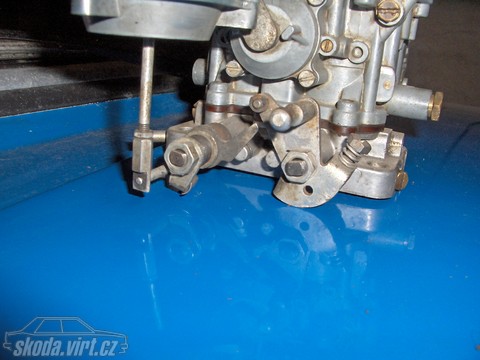

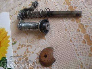

-> MiroJ: nafotil som toho viac ked uz som sa s tym hral
1
1

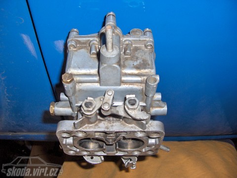

MiroJ
-> afro100: mozem ta este poprosit , vies mi dat fotku celeho toho spodku nech je vidiet aj hriadelky klapiek ? dakujem ...

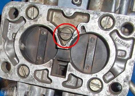

-> MiroJ 08.03.10 19:58:08: ano ja ju tam mam a je to nalezovy stav, takze by tam mala byt, drzi to spodok karbca s prostrednym dielom (a na nom je este viko, aby sme rozumeli)
20:04:33
08.03.2010
08.03.2010
-> MiroJ: sežeň si někoho kdo Ti to vytočí z mosazi.
Ano tam má být šroub.

MiroJ
-> m8rinek:
zatial ma nenapada sposob ako ho vyrobit pri mojich moznostiach , napovedz mi pls ...
19:58:08
08.03.2010
08.03.2010
MiroJ
tu ma byt skrutka ?

-> MiroJ: vyrobit ho je to nejmenší...

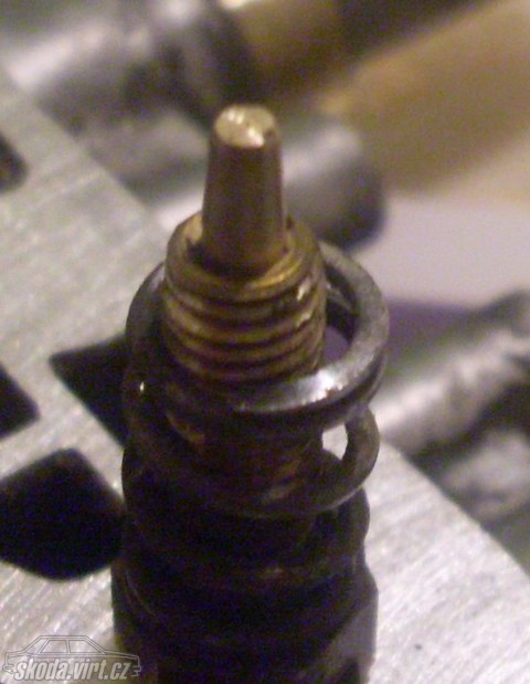

MiroJ
-> afro100: dakujem pekne za ochotu , takze to mozem z kludnym svedomim vyrazit .. netusis/te z coho sa bude dat pouzit podobny srob ?

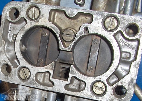

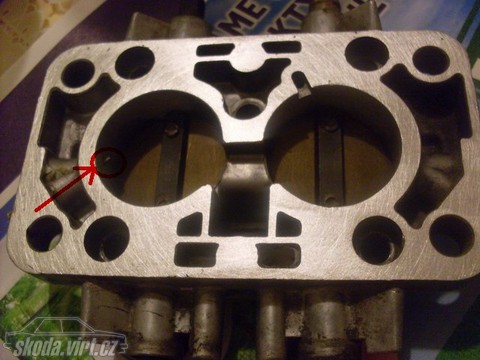

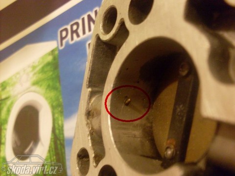

18:20:12
08.03.2010
08.03.2010
podla mojho DDSRa to mas prasknute
nie som znalec co sa tyka tohoto typu karbeca, ale pozrel som to, po vysrobovani to ide vcelku von, ako vidis na fotkach

MiroJ
ide o to ze po vyskrutkovani ihloveho ventilu v telese zostava ten spic . neviem ci je to umysel alebo ho niekto ukrutil a zostal v telese zaseknuty . Skturka vyzera absolutne rovno ako keby bez poskodenia

poprosim vas , ak mate niekto skusenosti ci moznost pozriet DDSR a poradit , budem vdacny .
1:
1:
