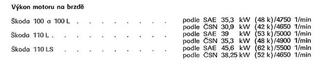

-> Mr.Lumpy: Ani srnka netuší, ale dobrý 110LS motor vyplieska 120 aj 120LS...predsa len podštvorcový motor, ostrejšia vačka, C vahadlá, riadny KP, riadny DDSR karbec...ale má to jasne vysokootáčkový charakter, preto je ho lepšie spriahnuť s prevodovkou zo 100vky so SP 4,44...
-> steyr: to sa nedá porovnať, bo 110L má 84 Nm pri 3200 ot podľa SAE (t.j. bez príslušenstva ako altík, výfuk, filterbox, vrtuľa chladiča)
Z tých starých údajov by mal byť zaujímavý (a asik cca zhodný ISO) výkon podľa ČSN (t.j. výkon vrátane všetkého príslušenstva motora), ten má Š110L 35,3 kW pri 4900 ot a š110LS 38,25 kW pri 4650 ot...ale nanešťastie, neudávajú krúťak podľa ČSN...
-> mb136gl: myslím, že výkon = krúťak x otáčky a teda to spolu súvisí a preto treba krúťak podľa ČSN...ale tiež si nie som istý...
Ale sa mi tak marí, že sa tu bavíme o hovne

promiňte mi ot ale kolik má výkon motor 110 LS ve řadě 742 ?

sorry za ten kec co som pustil nizsie ohladom vykonu, tu je vynatok z dielenskej prirucky, a u 742.12x sa meral vykon podla ISO normy ako uz tu spominali
