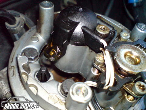

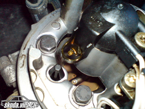

To je ono :)
Jen sem pro zmenu zase hladal cidlo otacek a nemuzu ho najit :) U vence setrvaku neni... Dve cidla jsou na prevodovce (zhruba v pulce skrine)... Jedno bude spinac zpatecky a druhy nevim, tak mozny ze to bude ono... Jedno ma 2 a druhy 3 kabliky... Nebo muze bejt v rozdelovaci?

A mame ho :)
