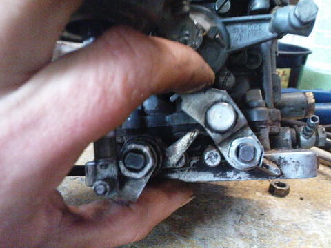

Pedro boy
A tu vydno ten šrób čo som spomínal

Pedro boy
do prvej klapky vičnieva jeho koniec

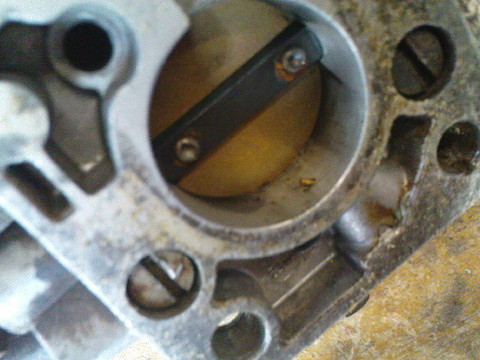

Pedro boy
no a tu mám dalšie foto o tom šróbu o čom si hovoril ty že je to sktutka bohatosti

Pedro boy

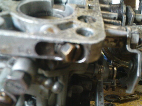

Ehm no to je pekné lenže tá skrutka 3 sa opiera o os klapky a tým sa to nastavuje , lenže na tom "téčku" bol nejakýsi náhon , a nebol tam šrob s ktorím by som to vedel pohnúť nahor alebo nadol aby sa tam vlastne niečo nastavilo

ferrari
Takže, pre názornosť, takto to má Š100:
[URL=sklad.obrazku.cz/obr14052 6_karbec.jpg][IMG]http:/.../URL]
a analogicky aj DDSR...pozícia 4 je bohatosť zmesi a pozícia 3 otáčky voľnobehu...
15:32:47

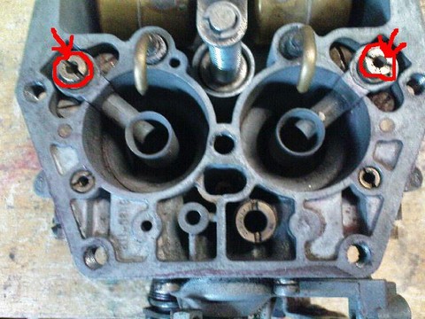

Pedro boy
Dyfúzori sú 22 / 24 , vzdušník na 1.klapke 190 , na 2. klapke 140 , to velké na 1.strane doel je tam písané START 5 ale nevidím trisky , v plavákovej komore niesú žiadné tak ako na Sedri.Ta neviem čo je to za karb

Pedro boy
takže som ho otvoril

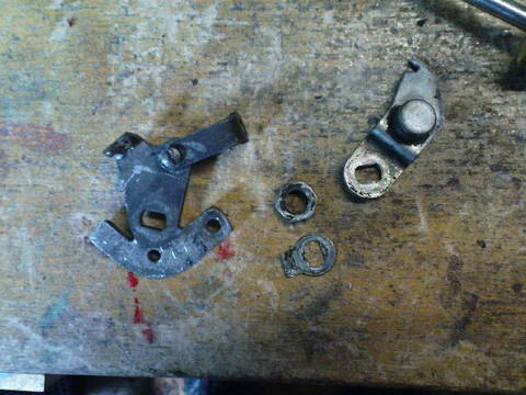

sep
-> Pedro boy: :z těch posledních fotek je vidět že to opravdu vychází na tu páčku blokace druhého stupně,no není to sice na výstavu ale asi to fungovalo,nicméně pružina nevím nač tam je,snad jestli není přidřená první klapka a nestačí to vracet ta klasická co je přímo na ovládání klapky strunou.

Pedro boy
toto som dal dole

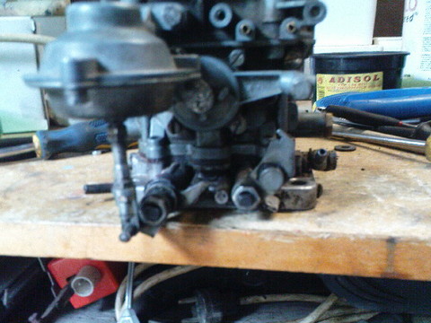

Pedro boy
TAk som to odmontoval

Pedro boy
tu to vydno lepšie
